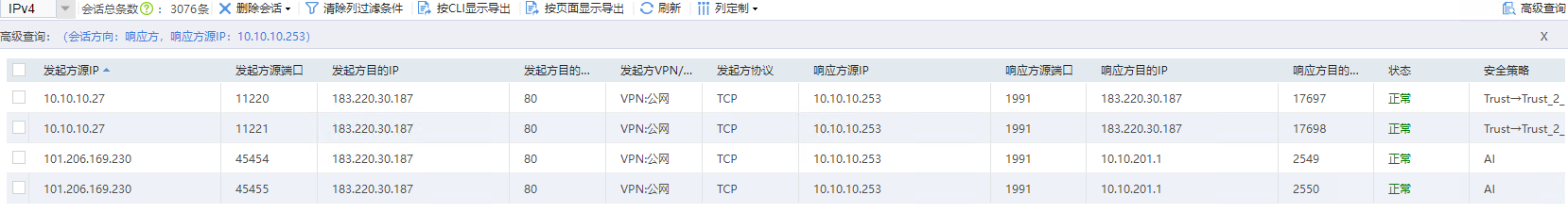

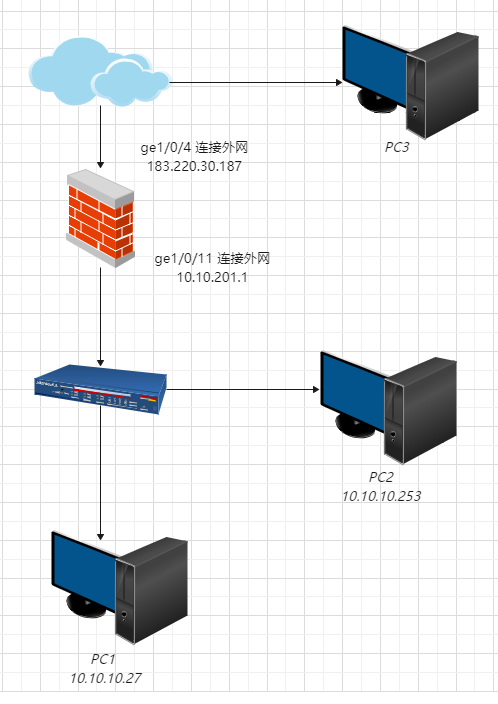

NAT Hairpin也是开启的,现在是PC1能访问PC2,PC3不能访问PC2。会话列表里面也显示正常,只是响应方目的ip没指向到公网IP去,是要做什么设置吗,望各位大佬指点一下
端口号80改一下,不要用80,运营商会封堵一些常用端口
还真是。。谢谢大佬,我服了,弄了好久
