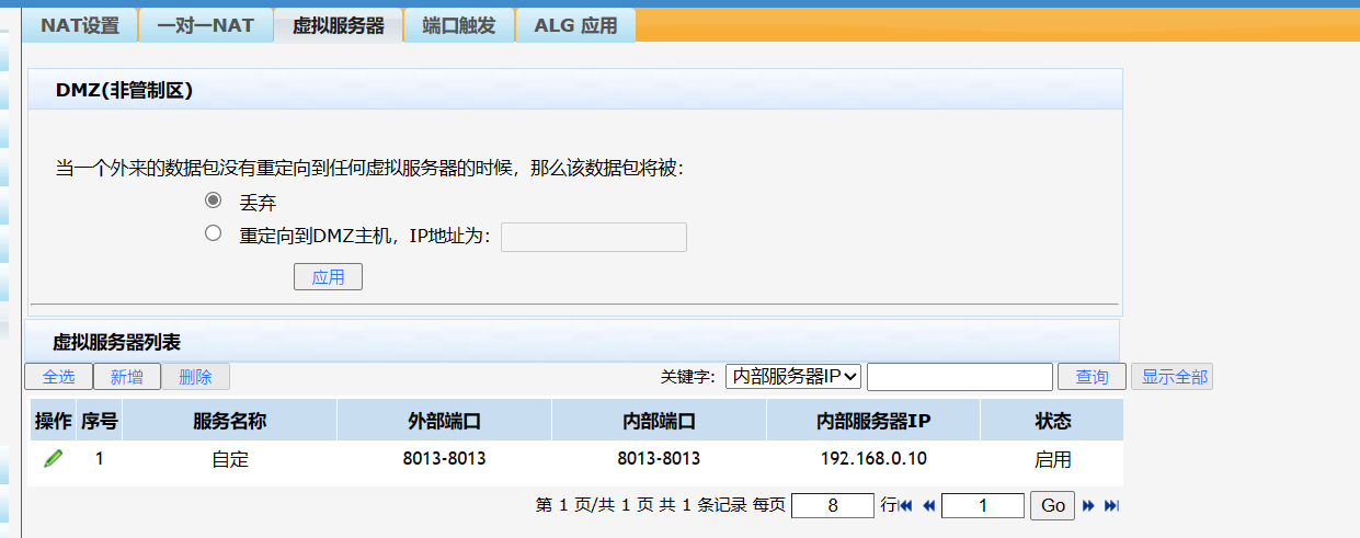

路由器 H3C ER5100G2 需要将内网一个端口放到公网访问 ,已有公网IP 请问怎么配置

回复zhiliao_sEUyB:
在公网试过了,还是不行
zhiliao_sKOcT0 发表时间:2023-06-12 更多>>
好像没行,8013端口没通
内部业务正常吗
zhiliao_sEUyB 发表时间:2023-06-12
内部业务应该是正常的,是台密码机
外部地址或接口要指定一下的
你是说我下面给的截图里面缺了外部地址么,应该用DMZ?
预制设置
回复zhiliao_sEUyB:
你是说WAN网口1的设置么,那个已经设置过了
在公网环境测试,别再内网测试
回复zhiliao_sEUyB:
在公网试过了,还是不行
zhiliao_sKOcT0 知了小白
这么配置就行了么,就可以从外网IP访问内部服务了么
