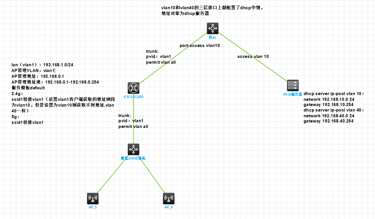

GR3200为纯AC模式串联在核心与傻瓜poe交换机之间,客户现网有一个ssid,桥接vlan为vlan1,但是客户端获取的地址段为vlan10,现在客户想新增一个ssid,服务vlan为vlan40,但是以目前的环境服务模板的桥接vlan只能设置成vlan1,然后客户端地址获取是以核心连接gr3200接口的pvid决定,请问这个桥接vlan的设置为什么没有效果?所有链路都放通了服务vlan。
组网如图所示,核心连接GR3200的接口有更改为trunk,放通所有vlan,结果是服务模板无论是桥接vlan1还是vlan10,vlan40,客户端都无法获取地址
核心到GR是vlan10了
本地转发的设备,你有傻瓜交换机,只能通过核心到傻机的pvid 去决定 终端的vlan

是的,目前来看客户端获取地址是依据数据帧到核心被打上vlan 10的标签来决定的,但是服务vlan的vlan tag不应该是在客户端的数据帧到达ap之后就被打上的吗?

通讯原理问题
vlan封装和解封封装搞明白就知道了。
因为gr侧绑定的vlan1到核心如方向为access vlan 10标记,所以客户端是vlan 10地址。

方案1
核心侧改为trunk方式与GR互联
方案2
GR作为网关部署NAT到核心
方案3(推荐)
GR旁挂核心,核心与POEtrunk互联
除非从核心侧想办法,如mac vlan或子网vlan方式。不过也需要确认设备是否支持。

是的,原理我是明白的,但是我把核心测的接口更改为trunk类型,这个桥接vlan我再更改为其他的vlan,客户端是获取不到地址的,这也是我比较困惑的地方,连路上服务vlan都是放通的

核心改为了trunk要看放行vlan情况,另外要看ac上绑定服务模板vlan信息。还不是异常就要检查中间设备了。
Xcheng 发表时间:2023-06-13
比如傻瓜式POE,一般来说傻瓜式设备不支持配置。如果要实现不同vlan。则需要让ac侧保持集中转发模式
核心侧更改为trunk之后所有链路都是全放通的状态,因为只是测试,这台gr3200设备是不支持更改为集中转发模式的,那是不是说这个组网环境下不支持双ssid的存在?
zhiliao_oLJCMm 发表时间:2023-06-13
默认都是支持多SSID的,你这种情况如果核心改过了。怀疑AC配置没下发到AP。建议检查下配置下发状态。有条件直接重启所有AP在看看
或者确认下poe设备是否可以配置,不可配置就难搞了。AC侧无解。
