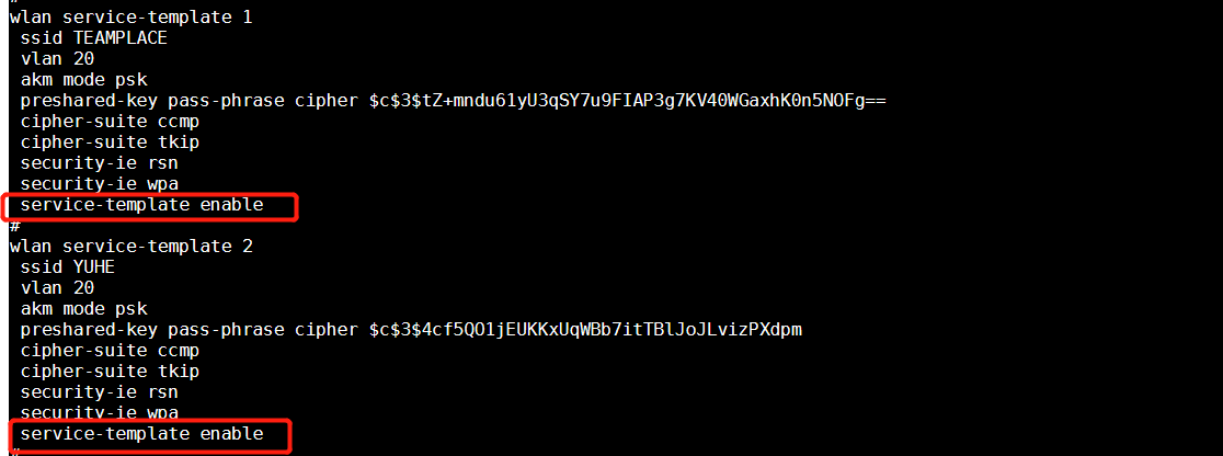

服务模板的配置一模一样  只要SSID不同  模板2的SSID出不来,啥原因
射频开启了   无线模板也开启了

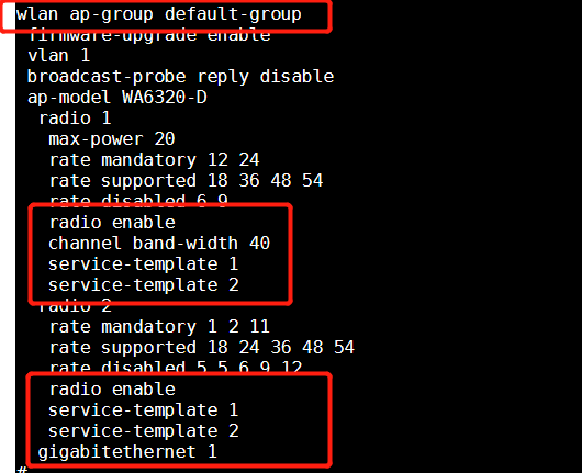

2号SSID也和1号SSID一样的无线服务模板配置绑定默认AP组
配置确实一模一样只是SSID不同

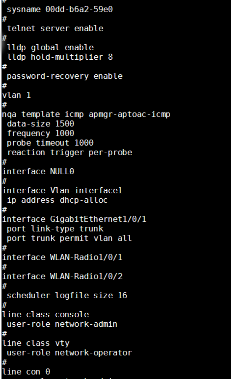

AP都没设置过 然后我随便进了一个AP下面 他们的radio什么配置也没有

回复zhiliao_sEUyB:
我瞅配置是一样的呀 我模板2也加进去了
zhiliao_SI5CzD 发表时间:2023-06-13
你这是ap组视图,到AP试图下看看
zhiliao_sEUyB 发表时间:2023-06-13
回复zhiliao_sEUyB:
哦哦 我看见了 默认射频配置啥都没的 我单独加了个无线模板2 上去也没有 没显示
radio enable
这是我随便远程进一台AP的配置

你ap视图下只配置服务模板1,这样就算默认AP祖视图下配置了服务模板2 ,此时也不会继承。需要在对应ap视图下,将服务模板2 加入

啥 我不是模板2也在里面咩
不是ap组视图 是AP视图
