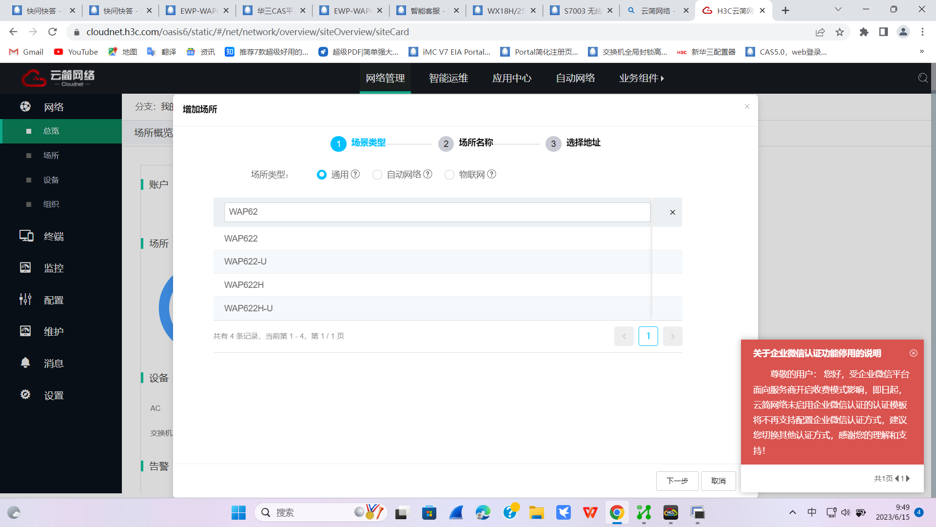

两种AP一种型号为EWP-WAP622-FIT,一种为EWP-WAP622H,在云简网络中场所用的通用型,在添加设备时622H可以添加,但622-FIT无法添加,提示“设备类型和场所不匹配”

云简支持该型号:

型号是支持的,场所类型只有三种,改为自动网络后,622H的无法添加,报同样的错误
粉丝:13人 关注:7人
直接选择通用,不要搜索型号
你添加一个ac就可以了

场所是通用的
zhiliao_1eNc60 发表时间:2023-06-15
不用搜索型号,直接下一步
奔跑的小马 发表时间:2023-06-15
场所已经建好了,已经添加了很多WAP622H,现在添加622-FIT就报错
刚新建了一个通用场所,也不行
是瘦ap吗,有ac吗
瘦AP,有AC但我没添加
你添加一个ac就可以了
