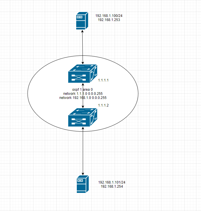

ospf两端同网段可以通吗?
2023-06-16提问
  • 0收藏,1562浏览
粉丝:0人 关注:2人
如图,需要两边终端配置同段ip不同网关。过ospf可以同吗
粉丝:42人 关注:3人
不可以
粉丝:7人 关注:0人
这样配置是有问题的
粉丝:3人 关注:10人
肯定不可以啊,同网段请求 都 不需要经过三层,二层直接 通信
