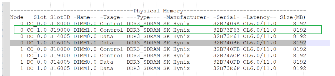

Node 0,Date Cache DIMM 0.1.0在物理控制器上是哪根内存,需要成对更换么?

打开node的盖子,可以看到主板上有标识。如果替换备件与原来的备件型号相同,直接更换单一备件即可。不同备件型号需要成对更换。

不需要成对更换,命令行输出绿色部分

不对吧 是Data Cache 打开控制器怎么确定是哪一根?
