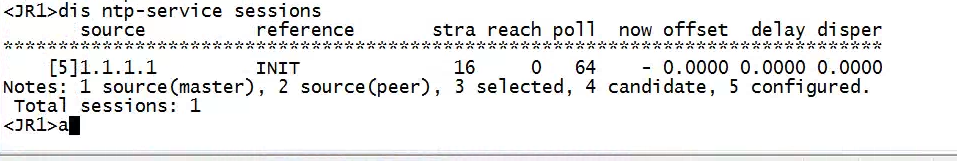

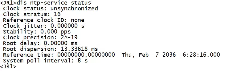

目前问题:S5800无法获取时间
状态截图如下:
