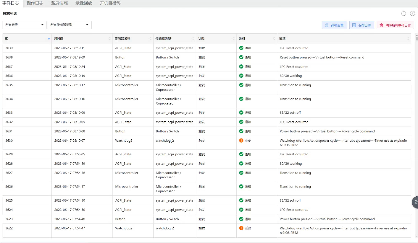

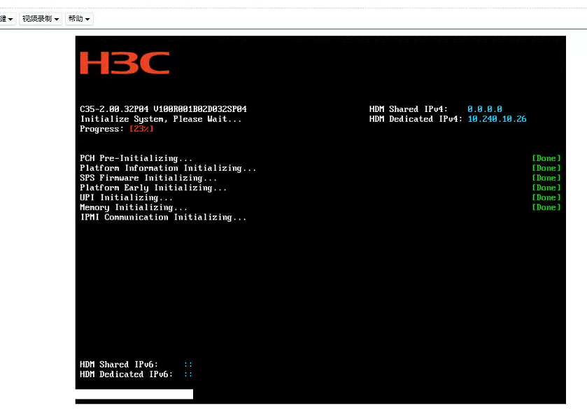

开机卡自检  带外也只有个什么看门狗溢出  求助是什么原因造成的啊
粉丝:114人 关注:1人
Watchdog Overflow通常是由于嵌入式设备或系统出现了故障或异常情况而导致的。Watchdog是一种硬件或软件定时器,用于监测嵌入式设备或系统是否处于正常运行状态。当Watchdog检测到设备或系统出现异常情况时,它会强制重启设备或系统,以确保其能够重新启动并恢复正常运行。
Watchdog Overflow则表示Watchdog超时,即无法在规定的时间内检测到嵌入式设备或系统的正常运行状态。Watchdog Overflow可能是由于各种原因引起的,例如硬件故障、内存泄漏、死锁等问题。如果您遇到Watchdog Overflow错误,建议您检查设备或系统是否存在异常情况,并确认是否需要进行修复或更换相关硬件
联系400吧
粉丝:3人 关注:3人
可以尝试清一下CMOS,如果故障依旧,可能就是硬件层面的问题了.
