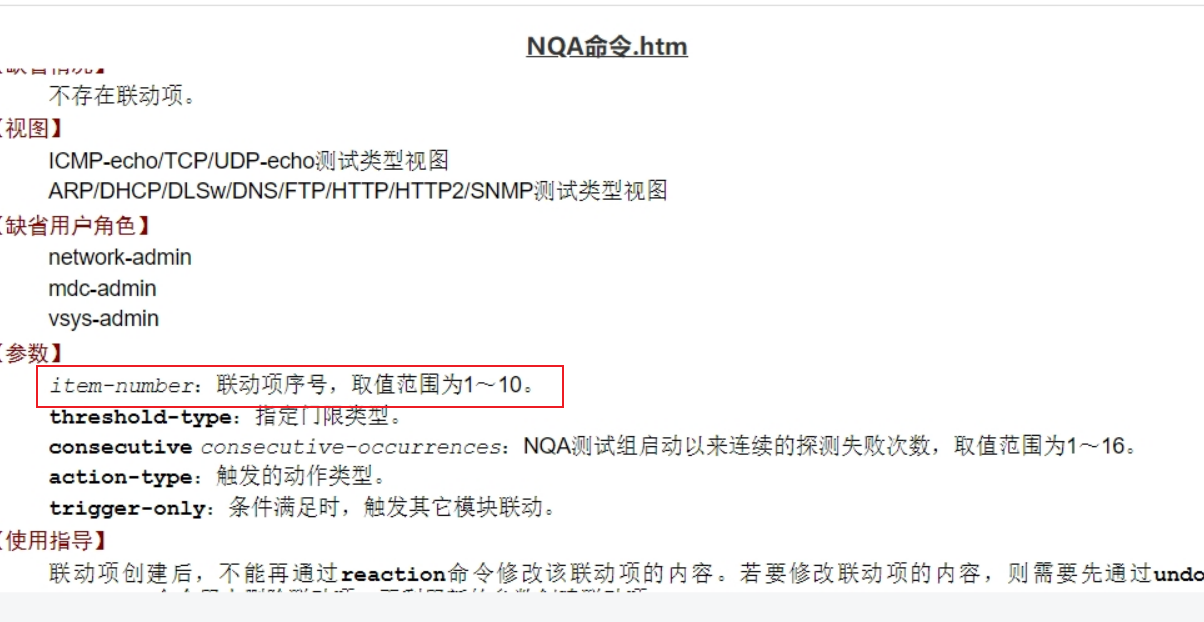

不同nqa下配置的reaction 号跟其他的nqa配置一样会冲突吗
2023-06-19提问
  • 0收藏,1651浏览
交换机上的nqa 比较多,1-10的号不够用,配置相同的reaction 号会冲突吗
粉丝:114人 关注:1人
不会冲突的,track号不要一致就行
