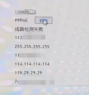

请各位高级工程师,指点一二,這到底是啥情况导致的? 不是经常发送,每次都是早上,上班后发现没网,要释放,连接,几次才能连接上。

 运营商定期回收IP地址
处理方法:此种情况一般出现在WAN口上网方式为PPPoE拨号,每次掉线时间间隔比较固定,请联系运营商确认并解决。
先联系运营商咨询下

好的,谢谢您的建议,我还以为需要升级下路由器版本呢。

您好,参考
     连接已断开:在PPPoE连接方式下,单击页面上的<释放>按钮主动断开连接,显示此状态。此状态下,接口不再尝试与服务器进行连接
不是,不是我主动释放地址的,是设备自动就检测链路失败,然后没有获取到地址,就不能访问互联网了。
