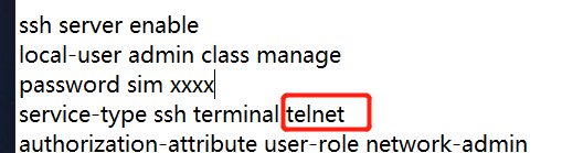

配置下执行了undo telnet server enable,扫描23端口还是开启状态。这个怎么可以把23端口关闭,谢谢!
粉丝:7人 关注:0人
undo service-type telnet
line vty 0 4
undo protocol inbound telnet
一起吹过的风 发表时间:2023-06-20 更多>>
这个也undo掉了,一样的情况,而且用crt还可以telnet连接,奇了怪了
zhiliao_SxUgiD 发表时间:2023-06-20
中间设备使用acl过滤掉吧
