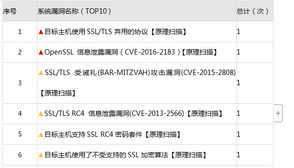

交换机 S5500V2-54S-EI,安全问题
2023-06-20提问
  • 0收藏,1620浏览
漏洞有点多,先升级最新版本,在扫描一次,根据漏洞的cve找一下解决方案
您好,这就是ssh和http的漏洞
对ssh和http协议做acl限制就可以了
