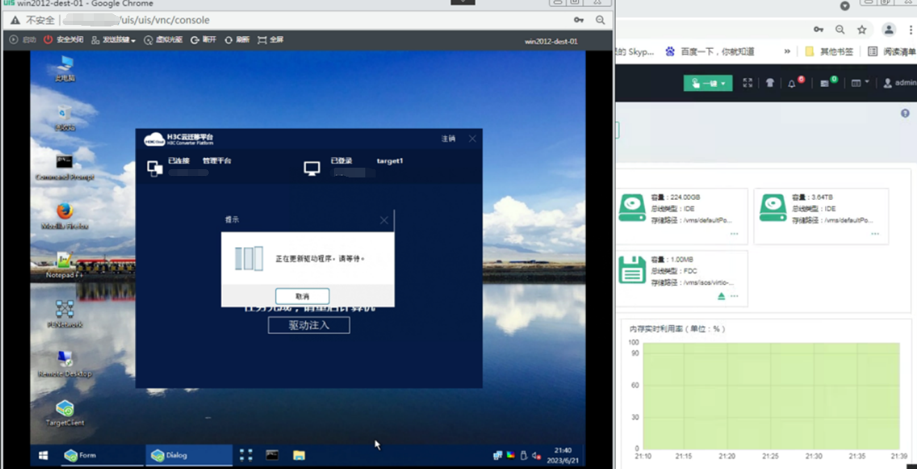

UIS超融合服务器云迁移 ,目的机一直卡在安装驱动
  • 0收藏,1682浏览
迁移完成点击结束了之后 ,源端已经关机,在进入目的机控制台发现一直正在更新驱动程序, 持续了1个小时仍然在更新驱动程序,请问更新驱动程序这个过程要很久吗?
https://zhiliao.h3c.com/Theme/details/216384
可以参考上面链接看看驱动版本,
另外,在不同的运行环境下,驱动的更新速度是不一样的
