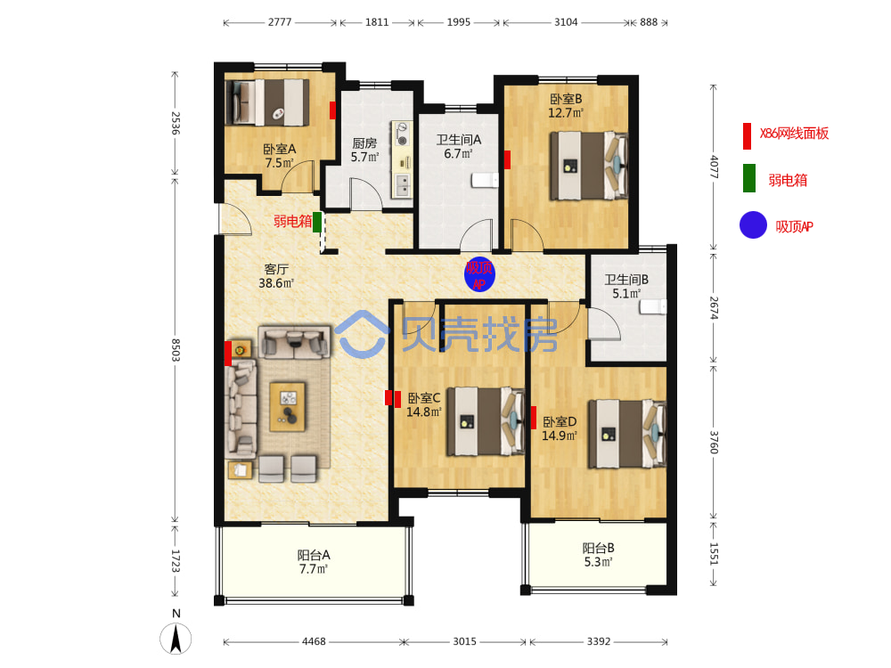

家里重新布网线换设备,由原来的一套tplink的acap想换成h3c的,现在想要咨询一下,这个方案是否可行,需要怎么设置
需求:家里正常联网设备在15-20,希望能够全屋无线覆盖,一些没有无线功能的设备(如打印机、其他职能设备)有线连接
现有设备:
网关:msg360-10
交换机:s1208-POE
AP:wa5530、wap723w
我现在的布网想法是:
光猫——网关(wan)——网关(lan)——交换机——AP+有线;
网关剩余的lan口也希望能直接接有线

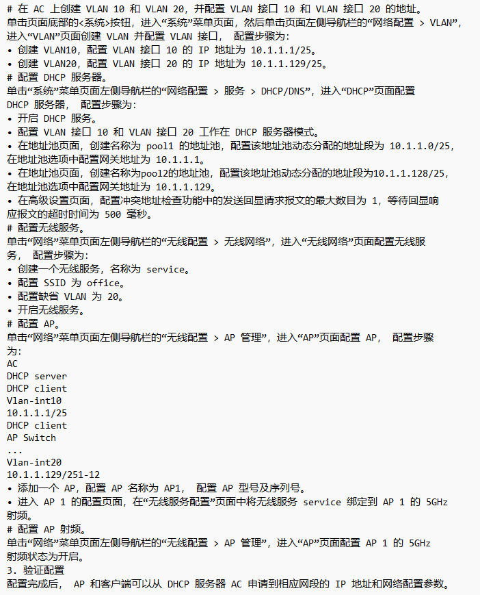

按照配置案例上专家web模式配置,不能正常连接外网,ac能管理wap723w但管理不了wa5530。
请教一下该如何配置以及现在的AP布局是否合理,
谢谢

小贝系列管理不了行业设备
布点基本上没什么问题,吸顶ap往厨房挪一点就行
