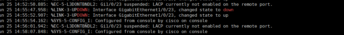

2960X和S5800做聚合,2960的报错一直是这样的

s5800的配置:
interface GigabitEthernet1/0/9
 port link-mode bridge
 port link-type trunk port trunk permit vlan all
 lldp compliance admin-status cdp txrx
 port link-aggregation group 17
interface GigabitEthernet2/0/9
 port link-mode bridge port link-type trunk
interface Bridge-Aggregation17
 description to_JR10F18
 link-aggregation mode dynamic
 mad enable
2960X的配置
interface GigabitEthernet1/0/23
 switchport mode trunk channel-protocol lacp
 channel-group 1 mode active
interface GigabitEthernet1/0/24
interface Port-channel1
第一点:
2两边都启用lacp
第二点:
思科的mode active就是表示lacp,不需要上面那一条命令
粉丝:105人 关注:1人
对端是静态,改成动态
# 配置二层聚合接口1对应的聚合组工作在动态聚合模式下。
<Sysname> system-view
[Sysname] interface bridge-aggregation 1
[Sysname-Bridge-Aggregation1] link-aggregation mode dynamic
第三段里面有配置动态聚合
Louis 发表时间:2023-06-25 更多>>
第三段里面有配置动态聚合
