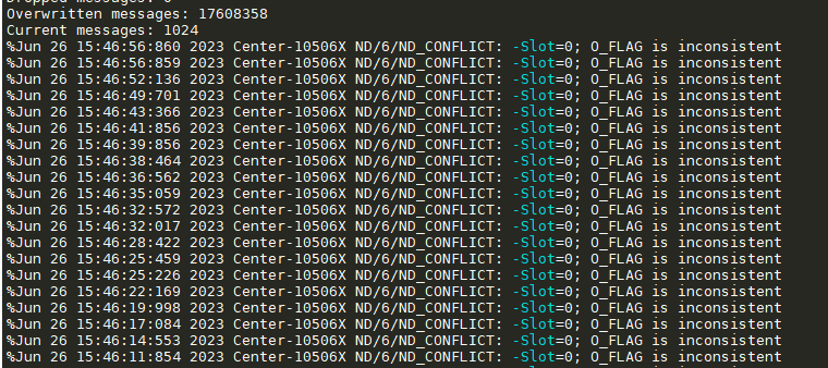

设备经常报这个日志,怎么去排查原因?

该告警是因为设备收到了M\O置位和本端不一致的RA报文,理论上不影响正常业务转发。该问题需要确认各个互连设备接口上关于RA的配置一致。
是否还有其他设备会发RA报文
debugging ipv6 nd  packet
RA报文的源IP,这样就能确定邻居和接口
