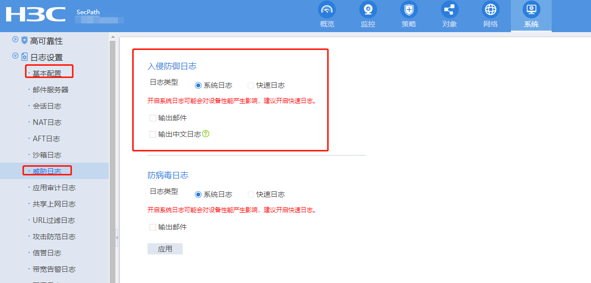

F1090威胁日志没有,怎么看有没有开启

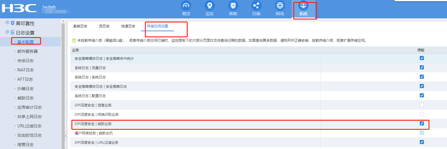

没有威胁日志,默认是开启的吗,日志希望存在防火墙的硬盘里面
默认是没开的
首先要应用IPS。
您好,默认没有开启,需要手动开启,参考
威胁日志需要开启的,并且命中才会产生
