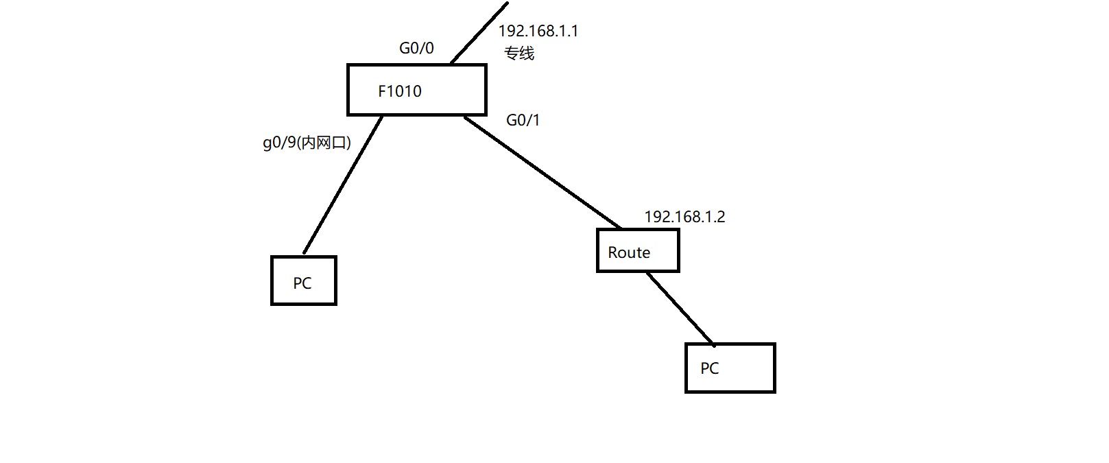

f1010的二层口怎么和外网接口关联
2023-06-27提问
  • 0收藏,1885浏览
我这边有个F1010,运营商给了2个专线IP一个192.168.1.1一个192.168.1.2,  g0/0口作为外网接口,配置地址为192.168.1.,1走专线。现在运营商新给了一组ip,我想再配置个接口G0/1下连一个路由然后把192.168.1.2配置到这个路由上,麻烦问下这个有什么办法实现。拓扑如下
您好,不行,除非你在防火墙前面加一个前置交换机,一个接防火墙,一个接路由器
感谢回答,就是不想加交换,所以来问问大佬们 哈哈

1.2这个  :
路由器防火墙单独规划一个互联段,走三层,nat做在路由器上
这个您那能详细说下不 我有点没理解

加一个ISP前置交换机来做运营商线路的复用分流就行了
感谢回答,不太想加交换 哈哈 想看看有其他办法没

1、有预算的话,在防火墙与运营商之间加一个交换机,路由器(1.2)防火墙(1.1)都连接到交换机,在和运营商连接、
2、没有增加设备的预算;你可以试试,把防火墙的G0/0 和 g0/1 接口转为二层接口 ,配置为相同的vlan  ,防火墙与运营商互联接口 配置为 vlan-interface (1.1),路由器还按照你这个拓扑连接;接口配置为(1.2)、
感谢回答,我测试一下
