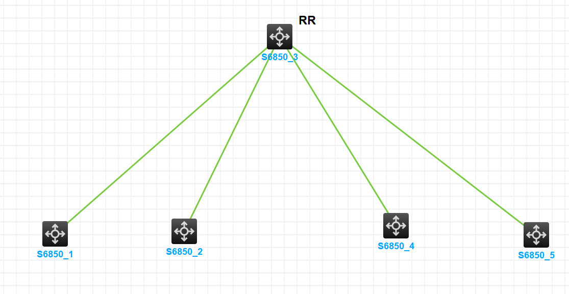

分布式组网场景下,接入层设备采用MP-BGP EVPN的方式自动建立隧道。 并要求采用loopback 0作为EBGP 邻居,loopback 1作为vxlan隧道源。汇聚层采用RR方式组网。如何实现loopback 0 作为EVPN ;loopback 1作为vxlan隧道源?

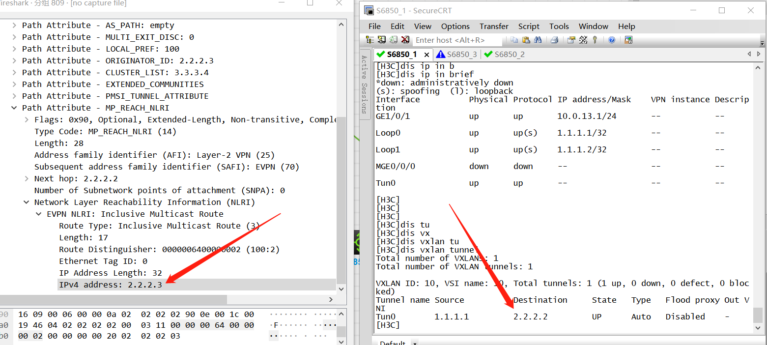

请教一下,我在SW1与SW2 配置命令:
tunnel global source-address 指定了loopback 1作为隧道源,但是抓包时 EVPN type-3的
“ Originating Router's IP adress ”与“ Tunnel Identifier : ”字段不一致,这两个字段我通过查资料发现都应该是标识VTEP的隧道源的,但现在两者值不一样是什么原因导致的呢?并且隧道的地址也并不是我设定的loopback 1;而是evpn的邻居loopback 0地址。【模拟器场景下模拟的结果】

loopback 0 作为EVPN:bgp里peer evpn connect-interface LoopBack0以及指对等体是对端loopback0
loopback 1作为vxlan隧道源:vxlan default-decapsulation source interface LoopBack1
