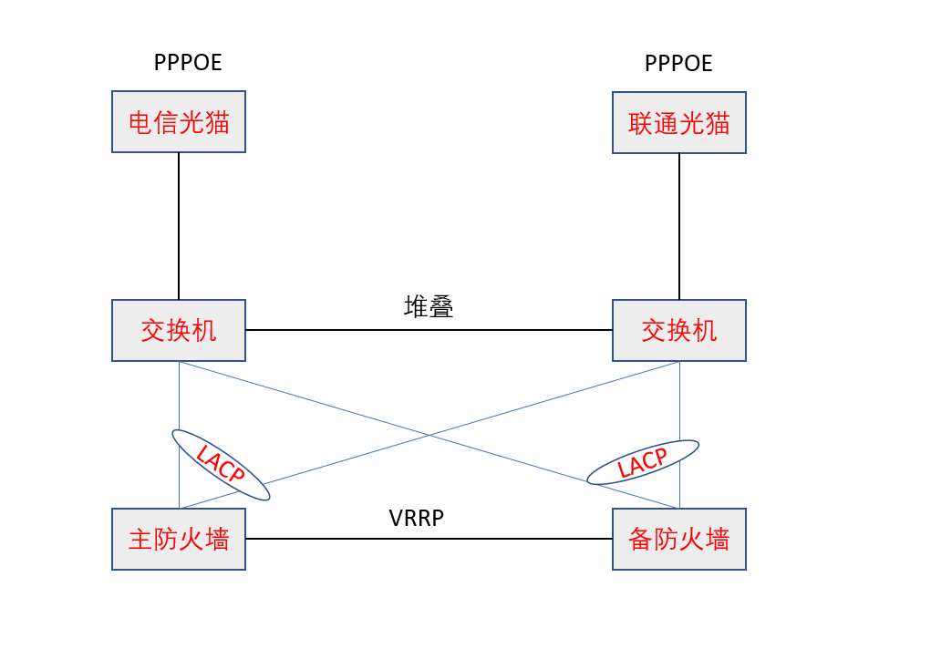

这是一个关于主备防火墙用拨号ISP做双链路的问题
 各位老师好,
目前出口防火墙已经做好了VRRP+RBM得配置,和上面得中继交换机也做好了LACP,交换机也做了堆叠。我的思路是用聚合组的子接口去做出口。因为它是拨号上网没有固定IP,无法做VRRP IP,要配置两个拨号接口 分别是d信 L通的,dialer1、dialer2。防火墙到中继交换机走得是链路聚合 那就把dialer1、dialer2分别绑定到两个聚合组子接口上。

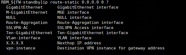

那么防火墙的路由改怎么写呢,正常来讲是写两个浮动路由的默认路由分别指向两个网关。我看到一种写法是ip route-static 0.0.0.0 0 dialer 1,
但是我在防火墙上看到 下一跳没有这个dialer的选项该如何做这个拓扑的配置呢
创建拨号口了吗?
确实我是没有创建拨号口才后面没有选项的,现在创建了以后就有了 可以设置优先级了,那请问我这样配置 思路您看有问题么
