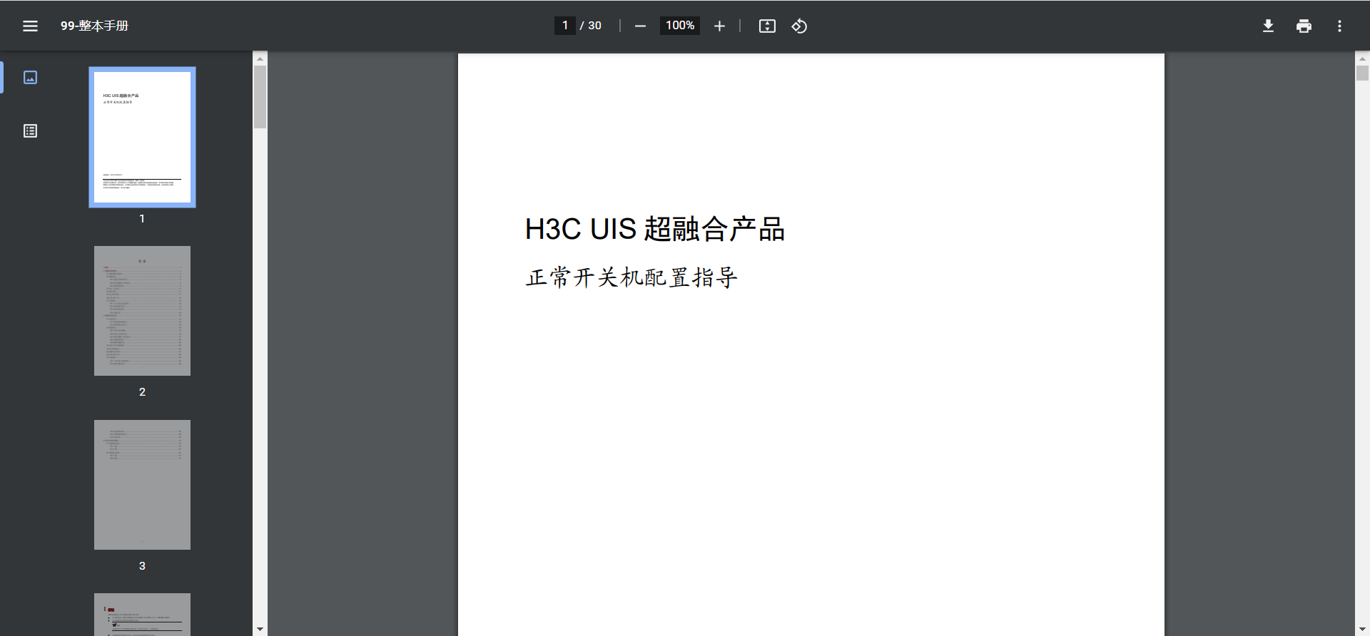

z6Kl9 九段
粉丝:81人 关注:2人
关机维护指导手册:
http://cloudwiki.h3c.com:81/cloudfile/UIS%E8%B6%85%E8%9E%8D%E5%90%88/03-%E6%97%A5%E5%B8%B8%E7%BB%B4%E6%8A%A4/001-%E7%BB%B4%E6%8A%A4%E6%8C%87%E5%AF%BC/20220412-H3C%20UIS%E8%B6%85%E8%9E%8D%E5%90%88%E4%BA%A7%E5%93%81%E6%AD%A3%E5%B8%B8%E5%BC%80%E5%85%B3%E6%9C%BA%E9%85%8D%E7%BD%AE%E6%8C%87%E5%AF%BC-5W100.pdf
