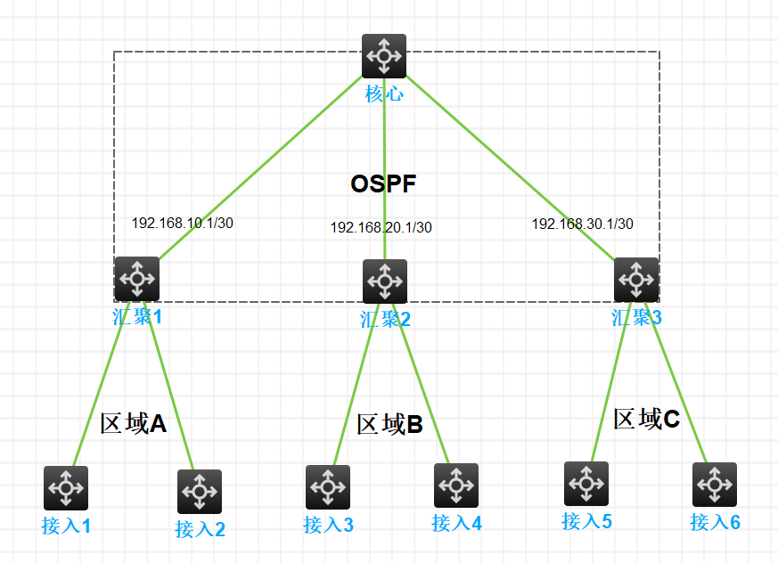

环境拓扑如下图,客户现场有3个区域,每个区域有汇聚交换机,每个区域的业务网段网关在该区域的汇聚交换机上,然后汇聚交换机与核心交换机通过三层互联,运行OSPF路由协议
1.核心交换机与汇聚交换机之间互联接口为access口,通过vlanif实现三层互联,交换机之间是否有必要运行stp生成树协议?
2.核心交换机与汇聚交换机之间互联接口为三层接口,在三层物理接口下配置互联地址,交换机之间是否有必要运行stp生成树协议?

不用了
两种方式都不需要运行生成树吗?

您好,stp其实就是环路协议,你如果担心接环,就开启
不担心就关闭
核心和汇聚互联的两种方式,开启STP都有效吗?

1、stp 是二层的防环机制;
2、在使用三层互联,但是物理口是二层接口的情况下(access你的这种情况)
建议端口关闭stp,
接口视图下:
undo stp enable ,加快收敛;
设备建议全局开启stp;
3、采用三层接口互联物理口的设备,接口不会参与stp计算;不会收发stp报文;
