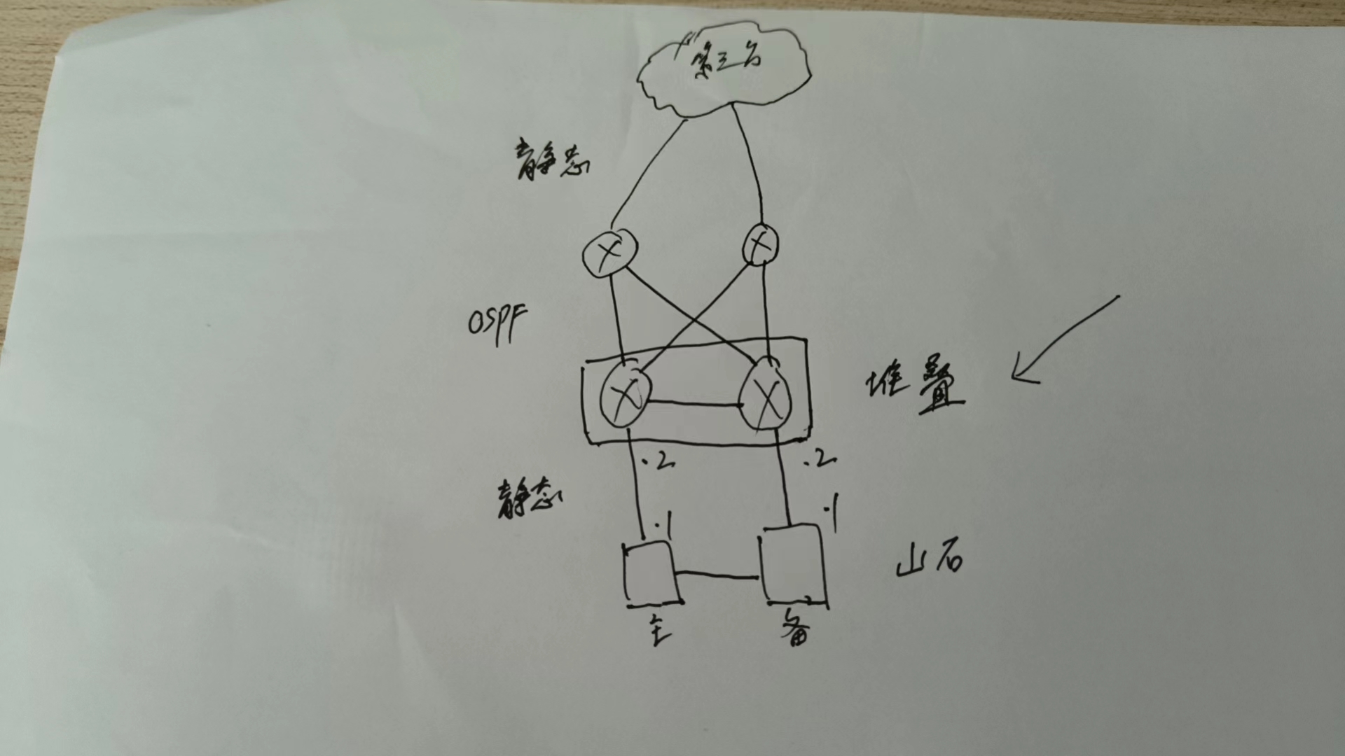

堆叠的两台交换机,我断电一台,数据就不通了,插上又好了,这是堆叠没做好吗。

拓扑大概是这样的,两台分别断过都是一样的现象,这种要怎么排障

从反馈的情况来看,应该不是IRF的问题,而是链路或路由主备没有做好导致。
以下是排查要点,请参考:
1、dis irf查看堆叠的状态。
2、进一步检查路由的配置。
3、检查链路聚合的状态是否正常,物理成员端口的状态是否被选中了。
哦谢谢,假如我这个图上这个堆叠下联这个地方.2没有做聚合,我在断电一台设备的情况下是不是就会不通。最佳实践来说是主备更好还是堆叠更好。
