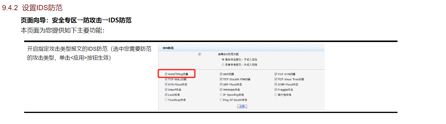

粉丝:8人 关注:22人
有防攻击配置
将WANping扫描取消了就可以ping通了
