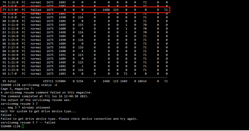

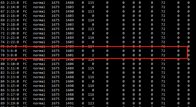

77号硬盘故障,更换后仍然failed。手动发起servicemag resume命令,跑完后77号硬盘信息不见了。如图2。请教,该如何处理?网上说dismisspd有风险。

正常。PD 77已经被PD 75替换了。
粉丝:48人 关注:8人
resume成功后pd77消失是正常的。你看看3:7:0是不是新盘?新盘会被赋予一个新的pdid。
zhiliao_9OlIvk 知了小白
感谢两位的解答。果然是PD77被75替换了。登录SSMC定位硬盘的位置可以确认这个信息。😀😃😄😁
