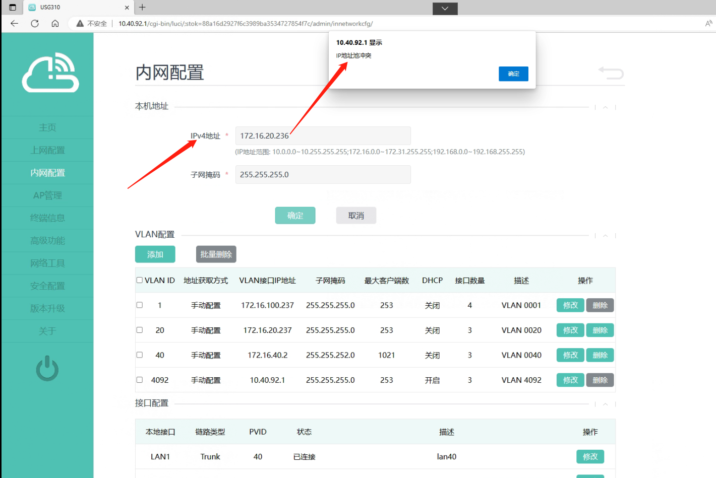

usg310小贝不能修改“本机地址”,提示ip冲突,请问是什么问题?
粉丝:8人 关注:22人
这里修改的是vlan4092的地址;但是vlan20已经配置这个段了,所以vlan4092不能再配置这个段的地址了
好的,谢谢
zhiliao_BXiOfN 发表时间:2023-07-03 更多>>
最开始是10.40.92.1,我修改成10.40.92.2没问题,但是我修改成172.16.20.236,或者其他网段的任意ip地址都不行,都提示ip地址冲突
zhiliao_BXiOfN 发表时间:2023-07-01
我的目的是想实现通过其他终端设备可以访问小贝AC控制器,小贝AC控制器的web访问地址是10.40.92.1,但是我的终端电脑的ip地址是172.16.20.123,无法通过网页去访问小贝的AC控制器,因为我发现AC控制器上不能设置路由,所以目前我认为唯一的方法就是将AC控制器的web地址修改为与终端同网段的ip地址,但是现在的问题就是修改成172.16.20.236之后提示ip地址冲突,我查看了这个地址是没有终端使用的
小贝优选系列目前只能通过vlan4092进行管理;因为172.16.20.236和其他vlan冲突,跨网段管理的需求可以拨打小贝专线4001886661
新时代农民工 发表时间:2023-07-03
好的,谢谢
路由器的特点是不同接口的IP地址不能是一个网段的
