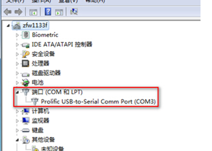

1 确定COM口编号
# 右击【计算机】选择【属性】--【设备管理器】--【端口】,查看确认电脑上使用的通信端口,本案例中使用COM3。
注意:笔记本需要连接USB接口并安装驱动后方可识别到该接口。

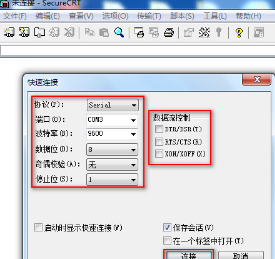

2.2 SecureCRT软件连接设置
# 双击运行SecureCRT软件,找到【文件】菜单下【快速连接】选项,如下图,协议选Serial,端口选com3,波特率为9600,数据位为8,奇偶校验无,停止位为1,最后点击【连接】。
注意:数据流控制的所有勾都去掉。
2.3 确认连接成功及使用
# 上一步点击【连接】后进入如下对话框,标签前面显示绿色,敲回车键后出现字符提示,且可以正常输入字符,表示PC使用Console线通过SecureCRT软件连接设备成功。

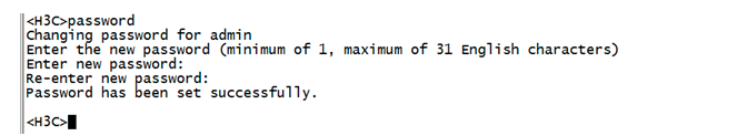

输入password重置密码,重置时直接按照提示输入新密码,提醒输入密码不显示,两次密码输入一致即可。
举例1:
<H3C>password
Changing password for admin
Enter the new password (minimum of 1, maximum of 31 English characters)
Enter new password:
Re-enter new password:
Password has been set successfully.-----%表明重置密码成功
