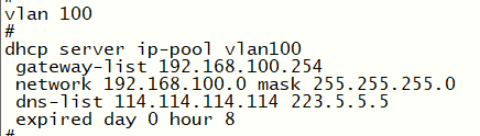

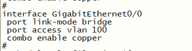

路由器配置命令  下发dhcp     IP地址
只有一台路由器   下面是傻瓜交换机
粉丝:44人 关注:0人
路由器接傻瓜交换机吗,那还是很简单的:
1、路由器配置dhcp
2、创建vlan
3、将与傻瓜交换机互连的接口划进该vlan

不可能不行,你可以在全局视图下,输入dhcp enable,这句试试,(见回答补发的图)
悲剧塔 发表时间:2023-07-03
