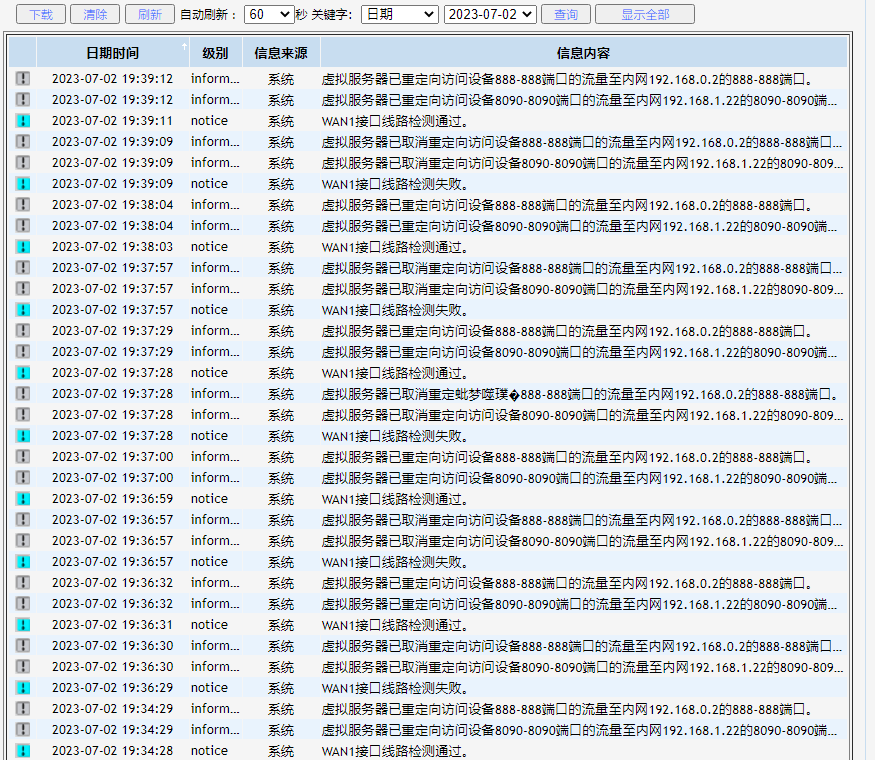

1.系统监控->系统日志
1.1 以下报错是不是说明 每次口线路检测失败,就是断网了?
1.2 什么原因引起的?如何解决?
经常显示:WAN1接口线路检测失败
                 虚拟服务器已取消重定向访问设备888-888端口的流量至内网192.168.0.2的888-888端口
                  拟服务器已取消重定向访问设备8090-8090端口的流量至内网192.168.1.22的8090-8090端口
                  WAN1接口线路检测通过。
                 虚拟服务器已重定向访问设备888-888端口的流量至内网192.168.0.2的888-888端口
                 虚拟服务器已重定向访问设备8090-8090端口的流量至内网192.168.1.22的8090-8090端口

链路检测失败如果不是对端不响应ping 报文的话,就是您的链路出了故障、或者您测试的对端地址down了;
这个时候设备认为当前链路不可用,切换到其他备用链路,如果不存在备用链路,就会断网;
如果您确定这个监测确实是频繁出现问题,有可能是您设置的对端检测地址可能频繁出问题;
你可以更换一个测试地址;
也可以取消链路检测;
