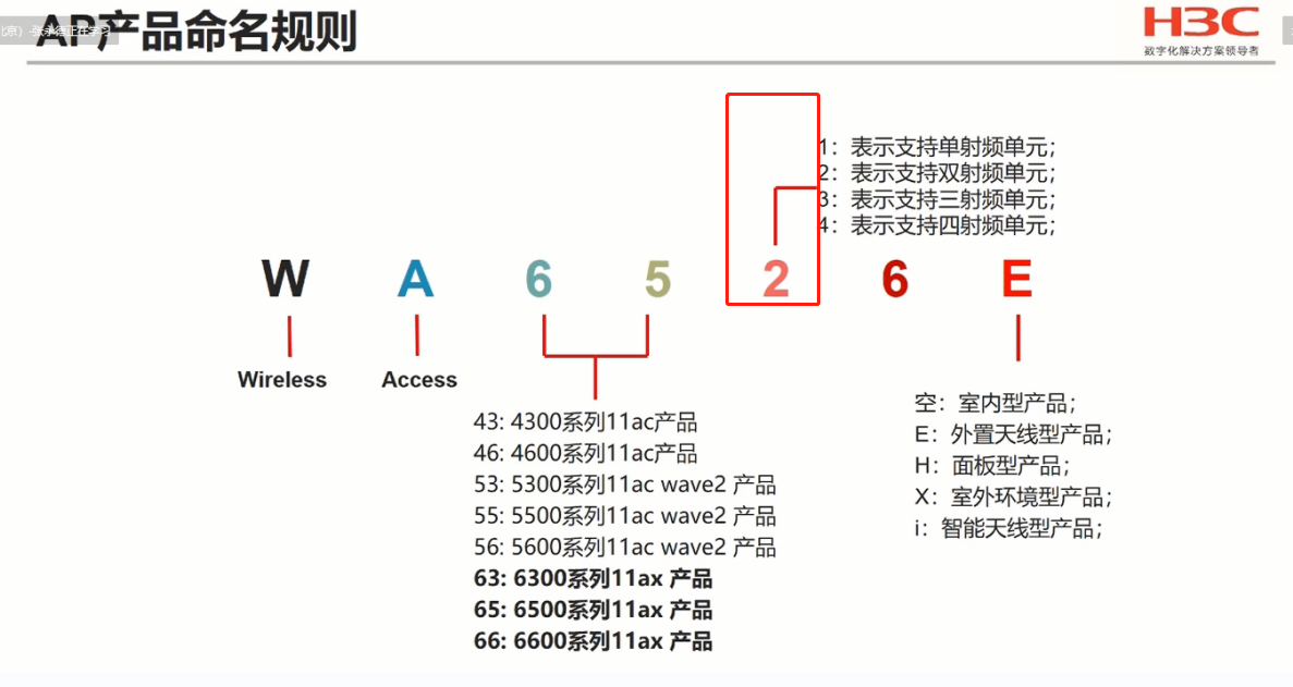

请问一下云简热力图中没有我要的AP型号,我需要添加AP,参数需要怎么选择呢,2.4G功率和5G功率找不到对应设备参数,如何知道设备是双频还是三频呢

根据现场实际的型号,填入即可。不同型号双频或者三频都是已经规定好的。根据指定型号去官网查询即可
根据相应型号 可以看出
粉丝:45人 关注:3人
具体产品的规格可以去官网查询;
华三设备的命名规则可以参考:
