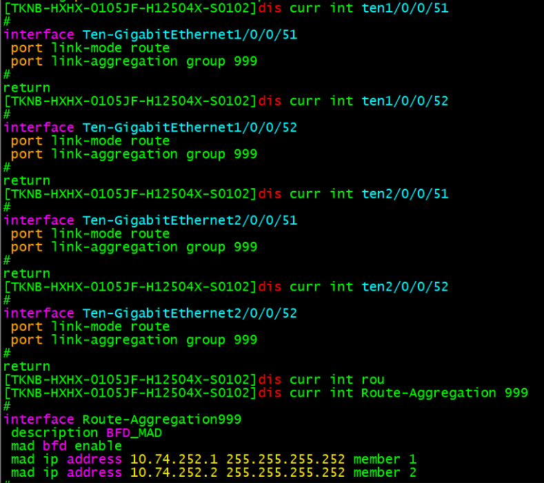

两台核心设备S12504X做堆叠,用的是三层聚合口做BFD-MAD,用两对端口做MAD状态显示不正常(一个faulty,一个normal)。只用一对端口就是faulty,用vlan-if口2对做聚合且做 BFD-MAD,就是都normal。
该系列在官网文档里没找到MAD相关配置和命令,请问是否有相关链接做参考?现在怀疑是MAD有限制,或者帮忙看下配置是否有误?

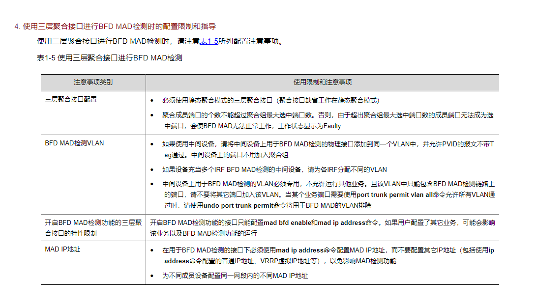

注意一下三层聚合限制:
能把文档链接发下吗?谢谢

dis link-agg verbose
看看两端的端口都是选中状态吗?
