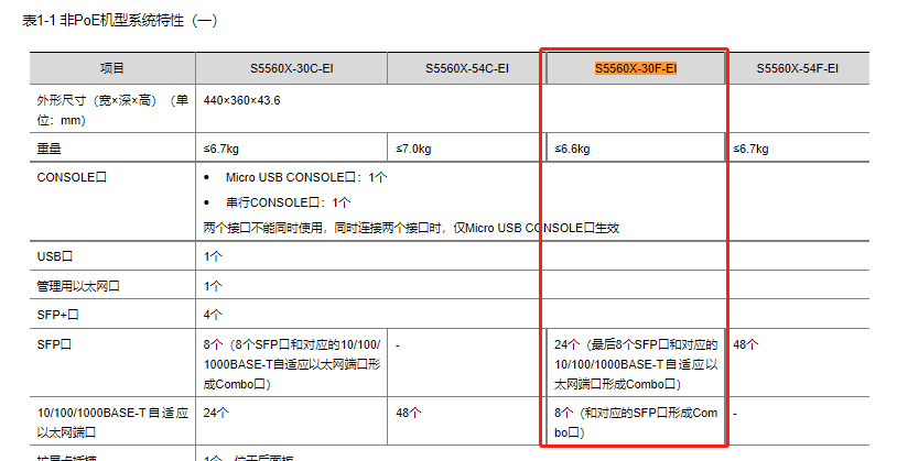

5560x-30f-ei 右边8个光口插上模块没反应,是坏了吗?听别人说什么默认端口需要开启才管用?
2023-07-04提问
  • 0收藏,1930浏览

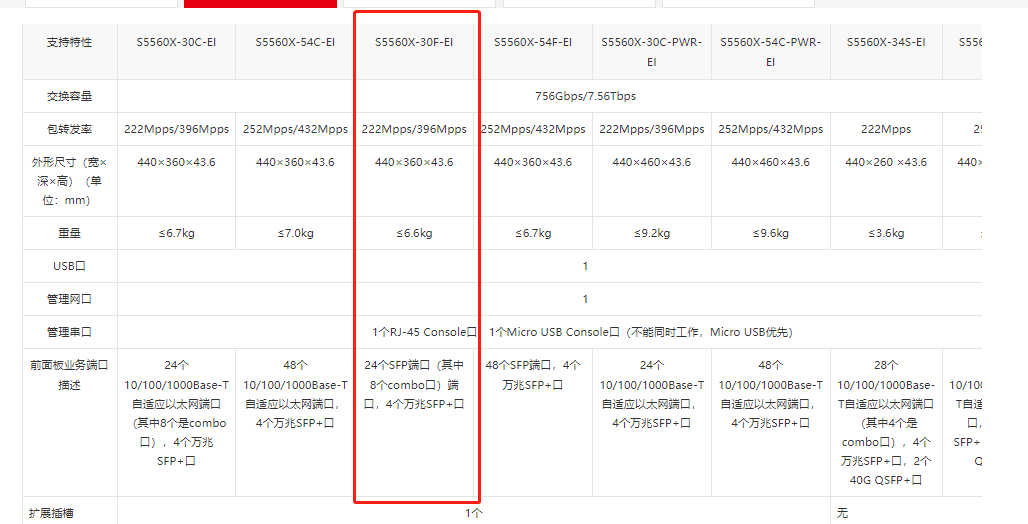

最后8个SFP口和对应的10/100/1000BASE-T自适应以太网端口形成Combo口)
有8个光电复用口 需要切换一下
接口下配置:combo enable fiber
不客气

您好:您指的这8个光口是combo 光电复用接口:
进入接口模式:
int g1/0/x
combo enable fiber
感谢
