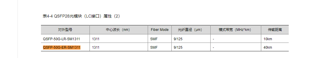

QSFP-50G-LR-SM1311,可以用在40G的接口板上么?
2023-07-04提问
  • 0收藏,1338浏览
粉丝:1人 关注:1人
QSFP-50G-LR-SM1311,QSFP-50G-ER-SM1311的光模块是用在哪里的,可以用在40G的接口板上么?
无
粉丝:13人 关注:5人
不能。只能接在100G QSFP28的接口
根据设备或板卡 查询一下
