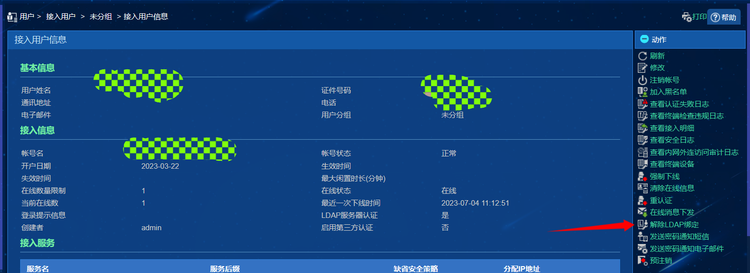

IMC用户通过LDAP同步,解除LDAP绑定后如何重新恢复绑定
解除绑定后如图,是需要域控那边重新加上还是IMC上能直接加,麻烦大佬帮忙解答一下

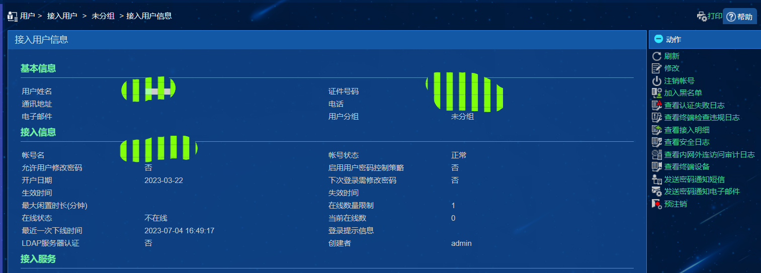

已经同步了,还是一样,认证在域控那边做,imc不做认证

重新同步即可。这个要看当时配置的同步策略来处理
本地需要删除后,再同步,不然本地存在就有问题

不能同步用户“XXX”,用户已存在且LDAP同步策略中没有绑定此用户
tj酥 发表时间:2023-07-04
