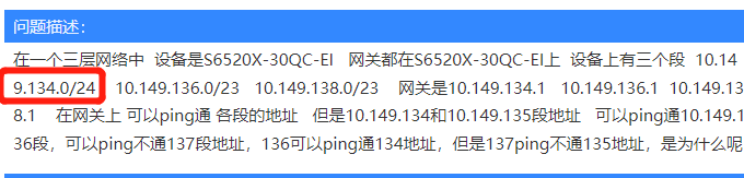

在一个三层网络中  设备是S6520X-30QC-EI   网关都在S6520X-30QC-EI上  设备上有三个段  10.149.134.0/24    10.149.136.0/23   10.149.138.0/23    网关是10.149.134.1   10.149.136.1  10.149.138.1    在网关上 可以ping通 各段的地址   但是10.149.134和10.149.135段地址   可以ping通10.149.136段,可以ping不通137段地址,136可以ping通134地址,但是137ping不通135地址,是为什么呢
