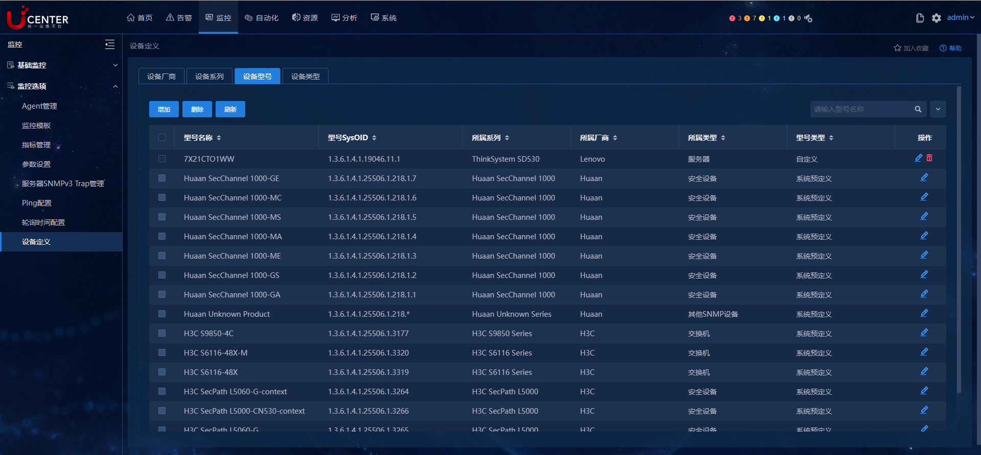

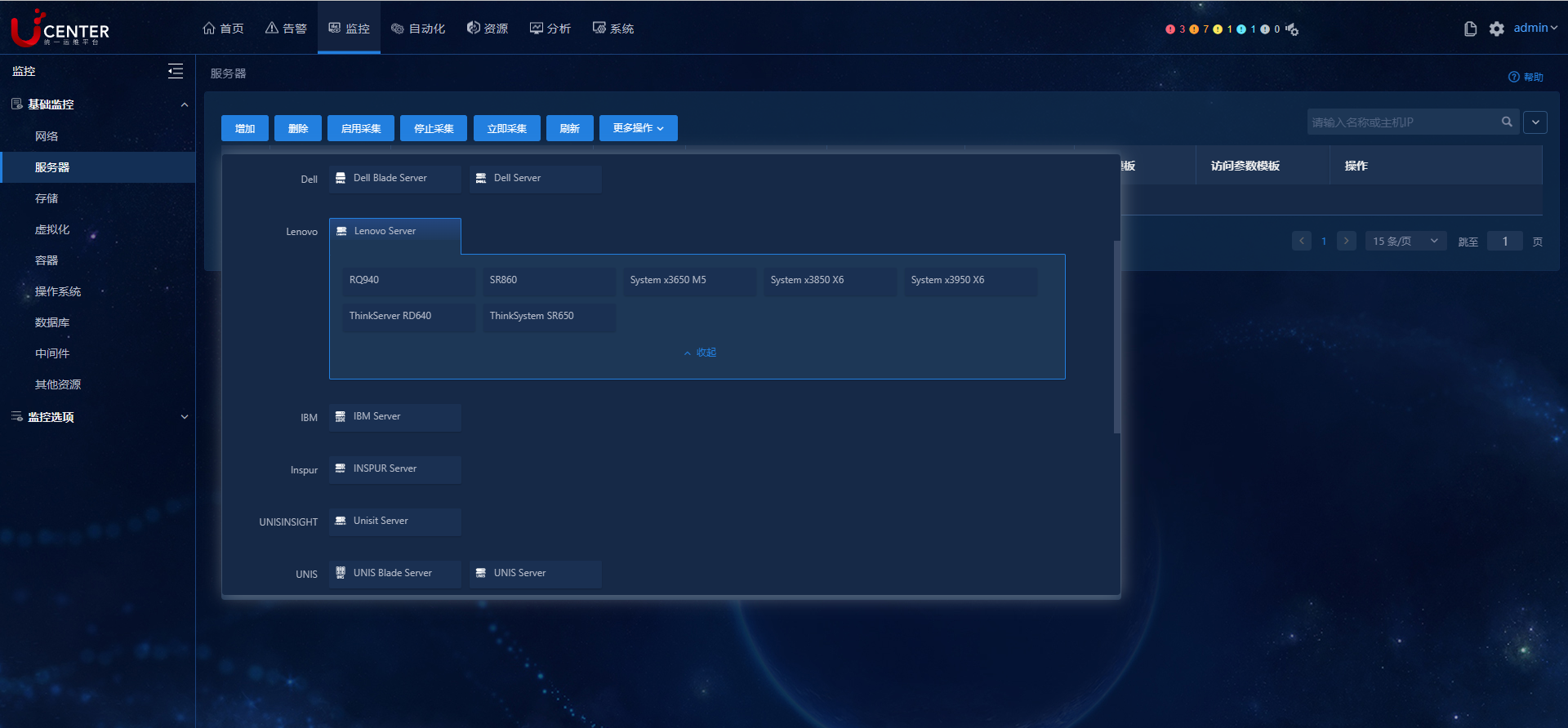

Ucenter2.0添加服务器资源,没有对应联想服务器的型号(ThinkSystem SD530)怎么办?
设备定义里自定义过了,但是只能在设备视图通过snmpv3进行监控管理,怎么使用ipmi管理呢?
购买IOM模块正式授权后可以添加服务器型号进行适配
