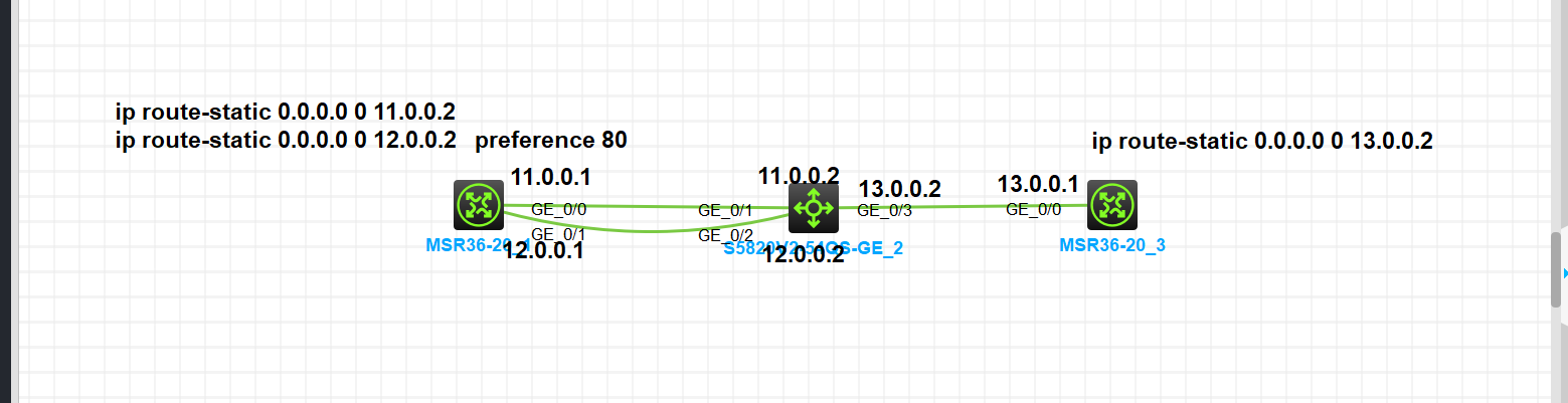

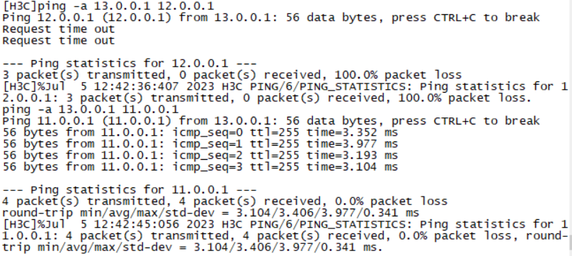

有没有老板可以解惑一下,我这个实验是从官网上看到的,为啥我的隧道默认只能建立一个,另一个隧道的建立必须手动切换到另外一条默认路由,是我哪里配置错了吗

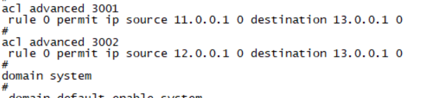

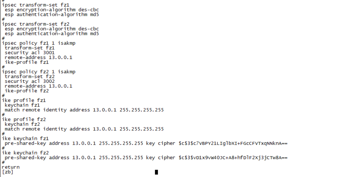

主要的配置就是下面这些,分支的话采用的模板

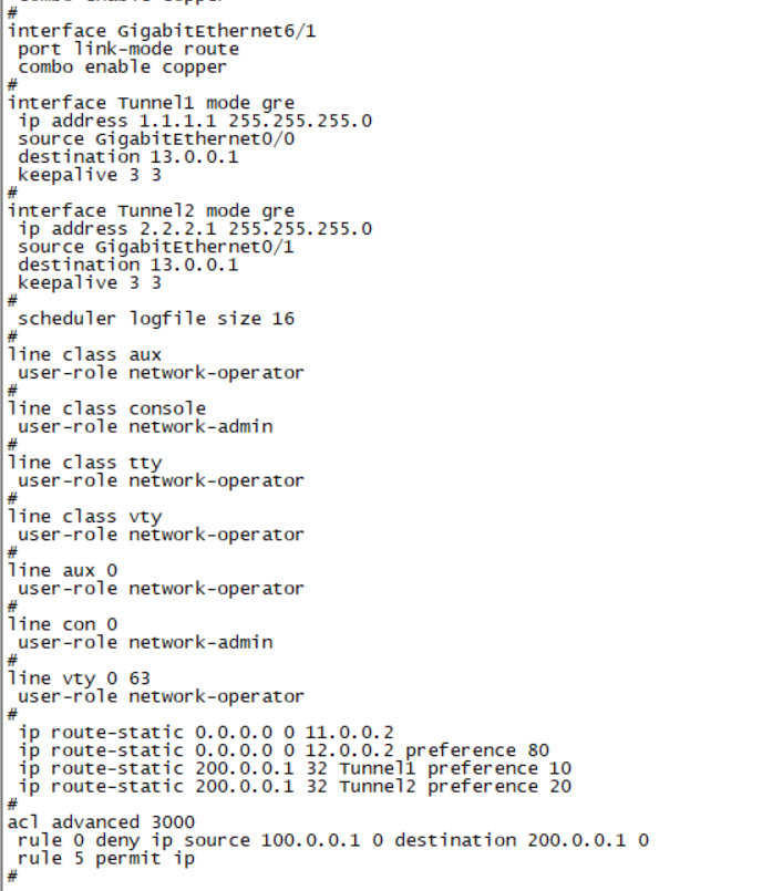

不一样,我这个是GRE over ipsec
无名领域T 发表时间:2023-07-05
他是通过策略路由选路,问题是我的gre隧道地址在本地上面
