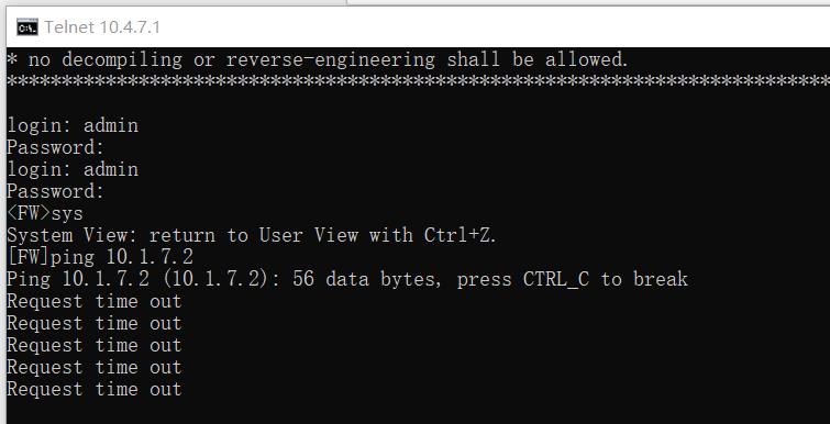

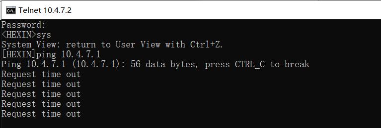

核心交换机的配置地址,和防火墙相连接的地址无法互ping   10.4.7.1是防火墙接核心的端口地址 10.4.7.2是核心接防火墙端口的地址
如图:
网络是外网先接防火墙再接核心然后入内网的,核心上ping任何外部网络地址都不通。但防火墙上ping地址没有问题,除了ping核心不通。改如何配置核心能够被防火墙ping通的问题
外网接防火墙再接核心交换机。需让防火墙能PING通核心交换机。让核心也能Ping通防火墙和其他外部网络地址。如何配置。需要在核心上配置还是防火墙上配置

接口加入安全域 安全策略放通即可
防火墙中都配置过了,但还是不行

dis arp   看一下是否有对端的arp 信息,如果有就是安全策略和安全域的配置问题。
排查一下配置

1.内网trust域与防火墙本地local域打通
2.防火墙对应接口下开启manage ping inbound/outbound
3.避免接口互联地址在网络中存在地址冲突

1、防火墙的互联接口加入安全域、安全策略配置any ,全放通测试;
2、dis arp
看能否学到对端arp信息
3、防火墙配置的地址,是用的三层接口配置的地址,还是用的vlan-interface
如果是vlan-interface ,那么vlan-interface 也要加入相应的安全域;
4、和对端交换机互联的物理接口配置是如何实现的;
交换机配置的接口时access 类型,或是trunk模式、还是三层接口模式;
这样对对防火墙那的接口配置也要做相应的调整;
你的防火墙配置的地址,是在三层接口下配置的,还是用的vlan-interface配置的地址?

都配置过。但还是不行
