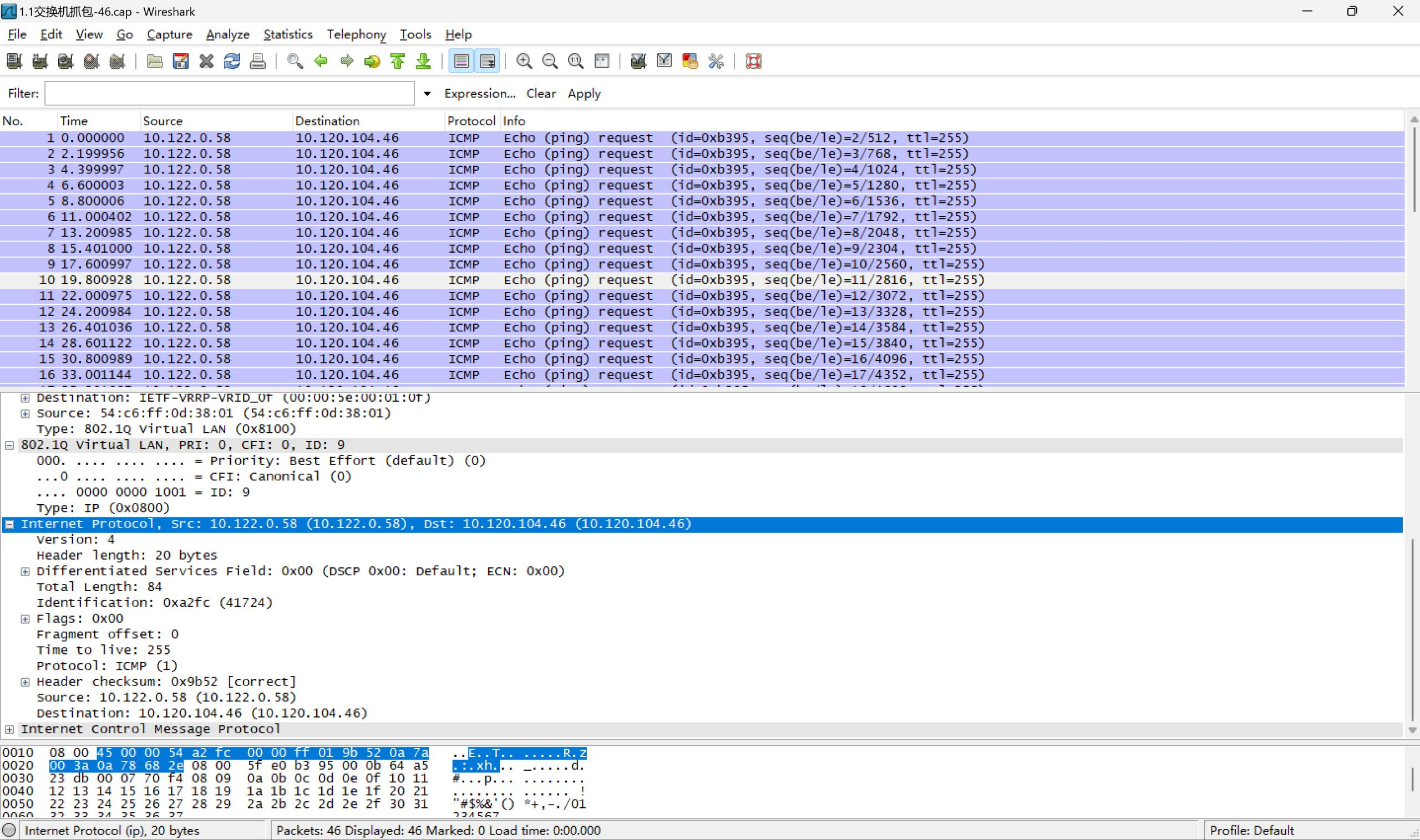

我这边因为ping包不同抓包看了报文,这个是什么意思呢

这个就是发出去了ping的请求报文
没有回复包
做下流通 看看在哪不通了

只有请求没有回包,三层路由检查一下

只有本端发送的请求(request)包,没有响应(replay)包
跨三层通信,排查下路由吧
