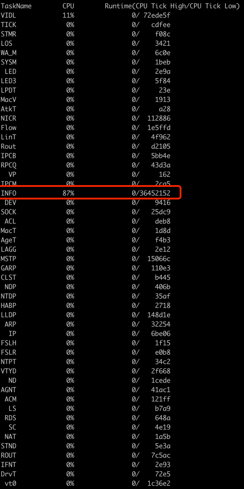

监控交换机发现PING交换机管理地址,丢包严重,登陆也非常卡
通过查看CPU的使用,发现INFO进程占用CPU很高,如截图:
INFO进程的作用是什么,INFO进程占CPU高时,应该如何处理
当CPU INFO进程使用率高时,说明设备存在大量日志信息输出到信息中心。
2、INFO进程是信息处理中心任务,负责设备信息的输出。如果设备在短时间内产生大量的log、trap信息,或者频繁的向logfile.log写入信息,那么这个进程就会比较高。INFO进程高时主要通过以下两种方法解决:
1) 不产生信息
根据logbuffer、trapbuffer、logfile记录的信息内容,排查这些信息产生的原因,从根本上解决问题。比如说,logbuffer中有大量端口UP/DOWN的信息输出,那么就要排查对应的端口是否有问题,端口UP/DOWN的问题解决后,log信息不再产生,INFO进程高的问题也就迎刃而解了。
2) 不输出信息
可以通过配置,使这些无用的信息不向相应的通道输出。
比如,设备上会收到大量的STP TC报文导致INFO进程高,这个log信息是由MSTP模块产生的,信息级别为6(informational),为了使此类log信息不再向logbuffer中记录,那么就可以通过命令,针对MSTP模块只输出信息级别0至5的log至本地logbuffer,信息级别为6(informational)、7(debugging)的log信息不再向logbuffer中记录。
%Dec  2 12:34:21:696 2019 A_5-7JQ_HJ_S10504 STP/6/STP_DETECTED_TC: -Slot=2; Instance 0"s port GigabitEthernet2/0/2 detected a topology change.
解决方法
增加配置,限制信息输出的条件和通道
info-center source ARP channel 1 log level warnings trap state off
