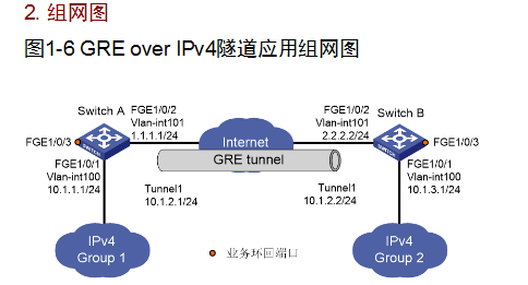

问题:

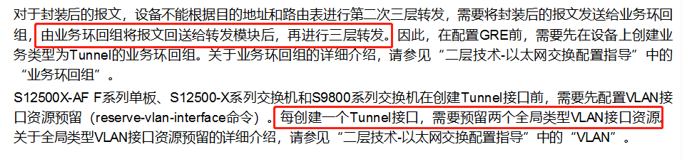

(1)由业务环回组将报文回送给转发模块后,再进行三层转发——资料上说加封装后不能进行第二次三层转发,需要业务环回组才行,在模拟器测试,不配置业务环回组,gre tunnel也是UP的,且PC间也能ping通。那么业务环回组的作用是什么呢?
(2)S12500X-AF F系列单板、S12500-X系列交换机和S9800系列交换机——需要预留vlan资源,这是为什么呢,不预留会怎样?

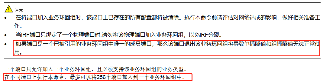

(3)  如果端口是一个已被引用的业务环回组中唯一的成员端口,那么该端口退出该业务环回组将导致单播隧道和组播隧道无法正常使用。——这句话的意思是:如果只有一个业务环回组,删除后,会导致单播隧道和组播隧道不可用的意思吗?这里的单播隧道和组播隧道比如都有哪些?
(4)最多可以将256个端口加入到一个业务环回组中——将多个端口加入到一个业务环回组中有什么好处?
