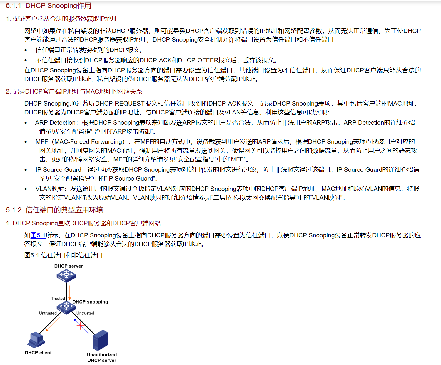

在接口下配置,将这个接口配置为信任口,只从这个接口接收dhcp服务器报文;
https://www.h3c.com/cn/d_202304/1834866_30005_0.htm#_Toc132981550
信任这个接口的dhcp报文
根据1的介绍,DHCP Snooping是DHCP的一种安全特性,可以保证客户端从合法的服务器获取IP地址,并记录客户端IP地址与MAC地址的对应关系。
DHCP Snooping设备上的端口可以分为信任端口和不信任端口:
  • 信任端口正常转发接收到的DHCP报文。
  • 不信任端口接收到DHCP服务器响应的DHCP-ACK和DHCP-OFFER报文后,丢弃该报文。
在DHCP Snooping设备上指向DHCP服务器方向的端口需要设置为信任端口,其他端口设置为不信任端口,从而保证DHCP客户端只能从合法的DHCP服务器获取IP地址,私自架设的伪DHCP服务器无法为DHCP客户端分配IP地址。
