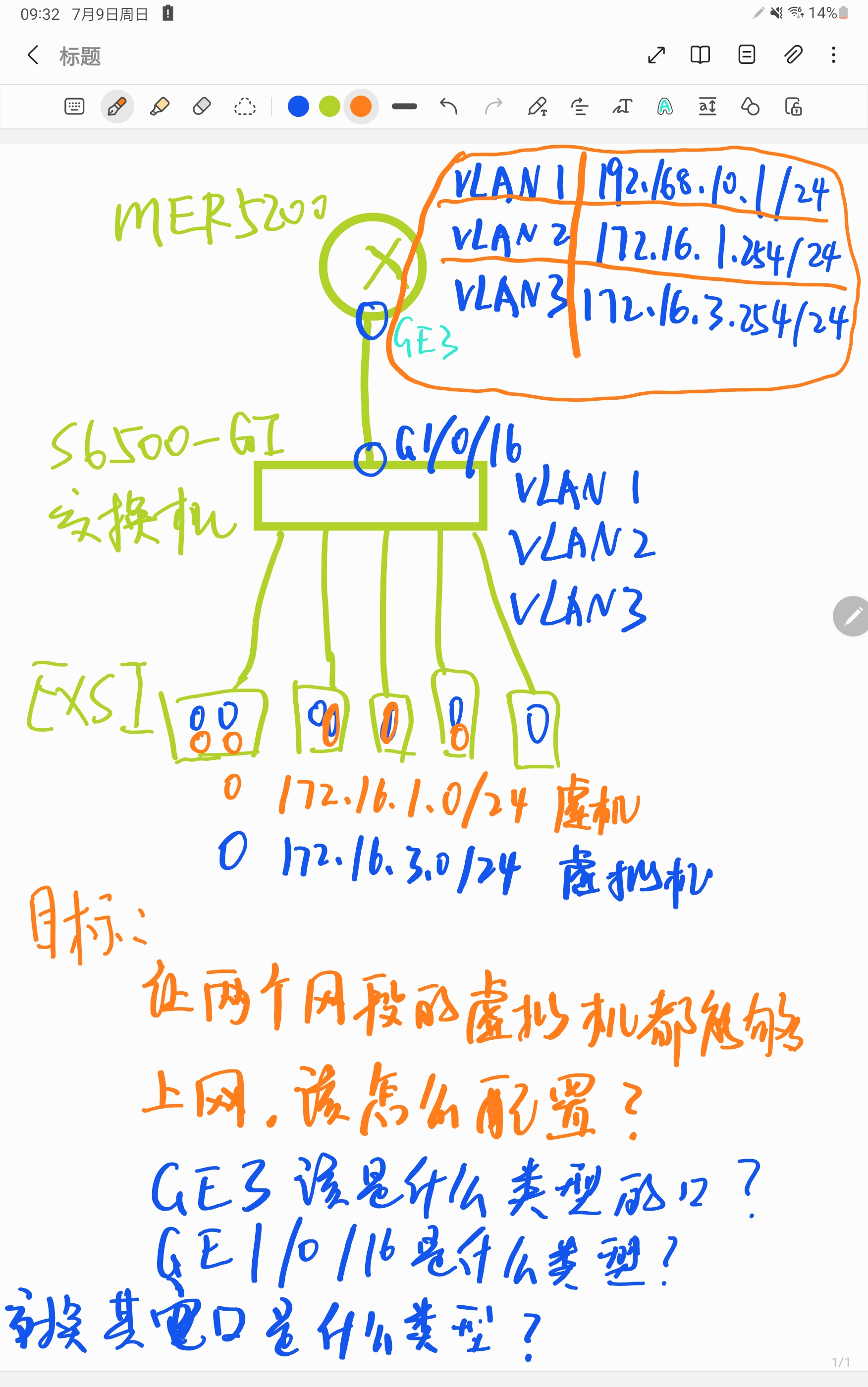

想让虚拟机联网,最简单的配置是啥?
在VM上设置让虚机出服务器带vlan标签,交换机下联口trunk口放通vlan 1,2,3 ,上联16口trunk口放通vlan 1,2,3,MER3口看能不能设置为桥模式,如果可以就vlan虚接口下配置网关地址,如果不能就配置子接口,子接口下配置网关地址

可不可以一个vlan 里面配置两个网关?172.16.1.254和172.16.3.254,这样的虚拟机就不用配置,简单很多。
zhiliao_7PaQY 发表时间:2023-07-09
vlan下应该可以配置sub地址,但是现场这个场景用不了,一般一个vlan一个网段
zhiliao_x8szBK 发表时间:2023-07-09
因为路由器端口上无法配置ip,所以我就只能写两个vlan,然后加到一个端口里
因为虚拟机数量有点多,如果两个网段能在一起,通过交换机直接到达路由器上网,就能解决我的问题了
路由器GE3接口设置为二层桥模式,也是trunk放通vlan 1,2,3,在int vlan 1 /int vlan 2/ int vlan 3分别配置地址,或者GE3口支持配置子接口的话 int GE3.1/int GE3.2/int G3.3分别配置网关地址
我的本意是不划分vlan 最好,就让两个网段在同一个广播域里,这样虚拟机那边就不用做配置
那就看路由器上同一个vlan接口下面能不能配置sub地址,所有的都在同一个vlan,接口全部trunk口放通该vlan即可,但是一般不这么规划,不建议
我试着配置vlan,但是交换机个和路由器的端口始终无法通信
估计是配置问题,设备在保可以找400看下配置
设备不在保了
哭死我
1、你都有65的交换机了,网关直接放到交换机上,然后一条默认路由指向路由器
2、交换机链接虚拟化服务器的接口配置trunk
