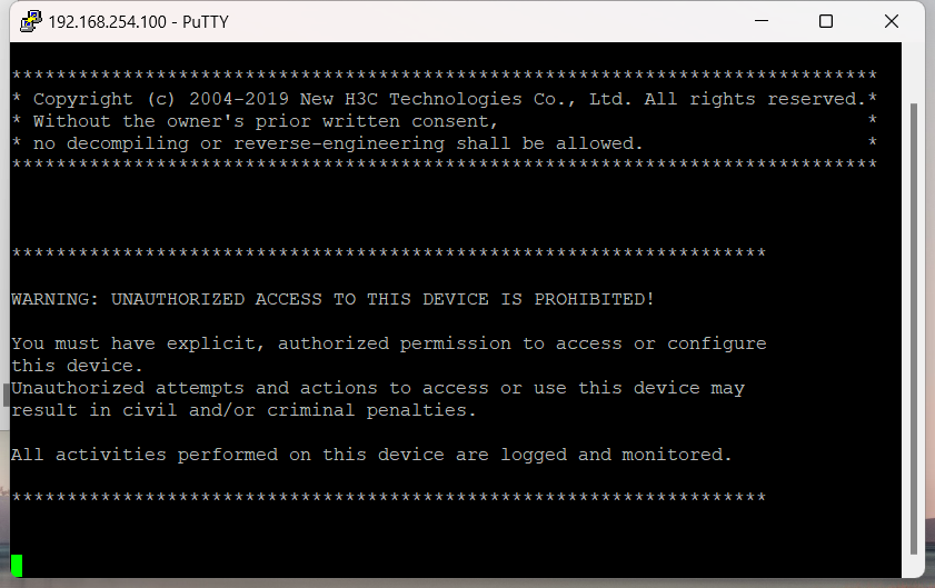

登录成功,但是中断会话如图显示;请问是什么原因。

这个图看不出来原因,到设备上看下日志
