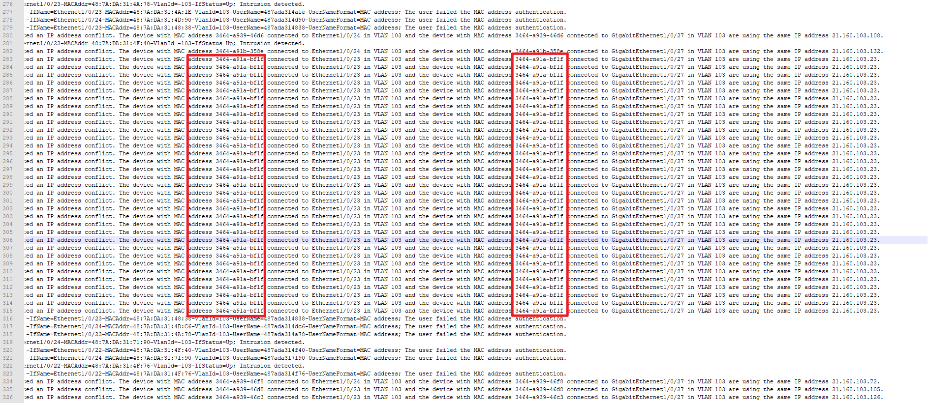

交换机一直在报地址冲突
如下图,但是报的地址冲突的2个设备的mac地址一样,这是啥情况
粉丝:64人 关注:2人
成环了把,检查23口和27口,以及下连的设备。断开一个端口,dis mac-add 一步一步排查
那有可能是环路了
