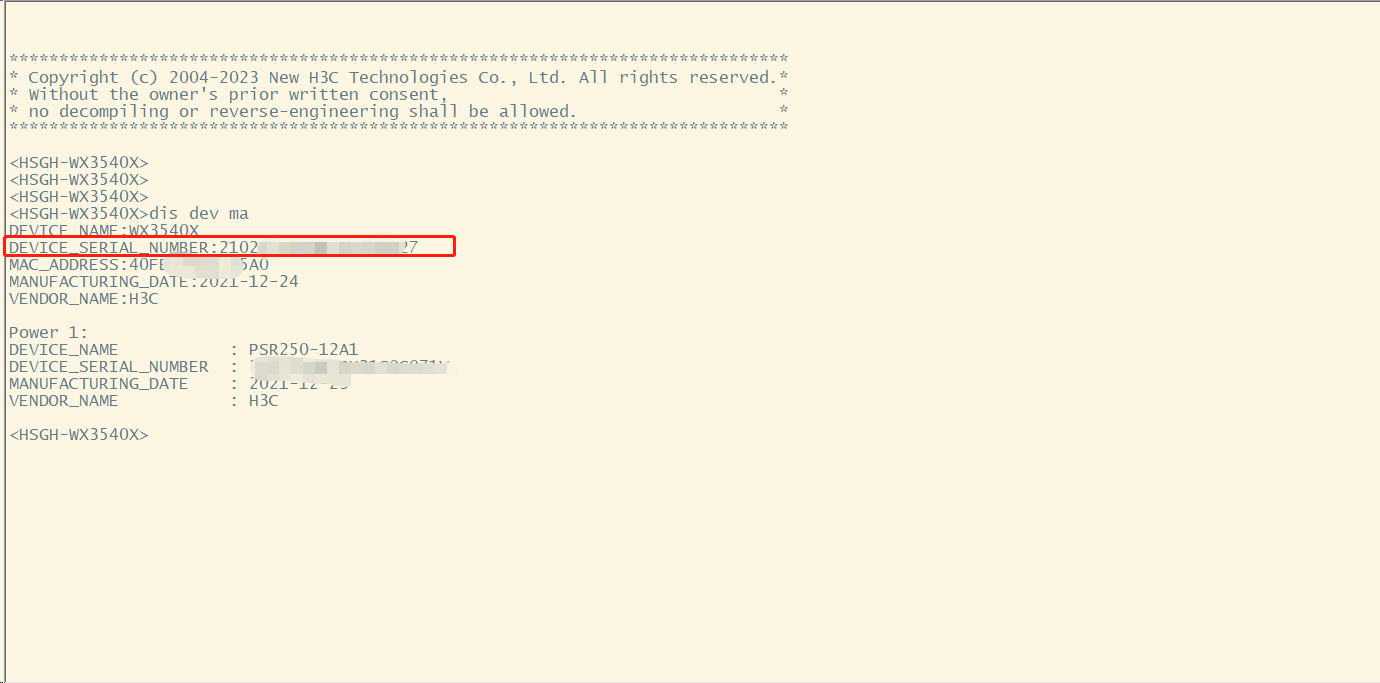

1、看不到设备,或者不在现场,可以通过命令查看,查看命令如下:dis dev ma

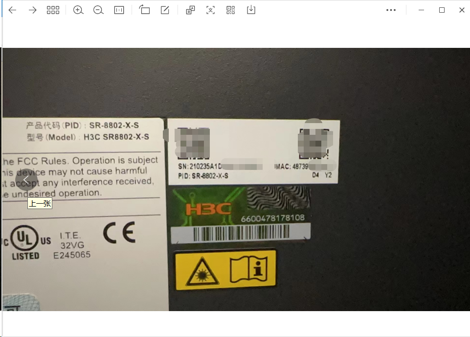

2、能看到设备,设备上贴有标签:

display device man可查看设备上所有序列号
其中210235开头为机框序列号
210231开头的为板卡序列号
只有板卡的序列号没有主机的
zhiliao_AKRc4K 发表时间:2023-07-10 更多>>
只有板卡的序列号没有主机的
可以使用dis device manunifo命令查看。
如果不支持相关命令,可以在设备的表面中看下,有相关序列号的标签,序列号开头一般是2102的
