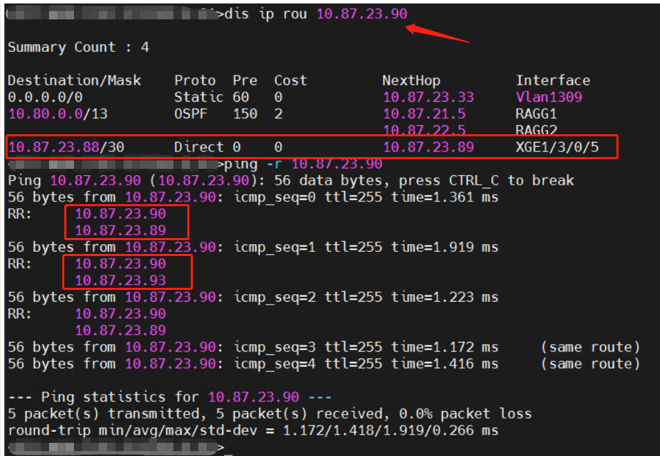

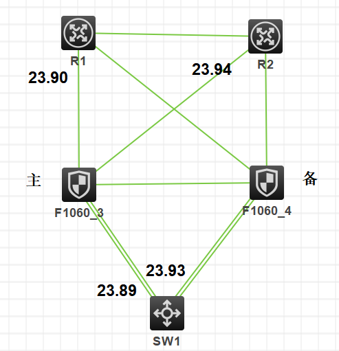

如上图,拓扑大概如上,其中在交换机上查看去往10.87.23.90只有一个出接口,正常情况应该是出23.89这个IP的接口出去,但是ping的时候发现,也有数据从23.93出去,这个是为什么呢?
交换机做堆叠的,上联接口是独立接口,没有做聚合。两台防火墙做RBM,纯二层透明模式,如果从23.93出去,回包时如果从23.89进来,那这样会被防火墙拦截从而出现丢包吧?
综上2个问题:
(1)路由为什么会从23.93出去?
(2)从23.93出去,回包时是否被防火墙拦截?
