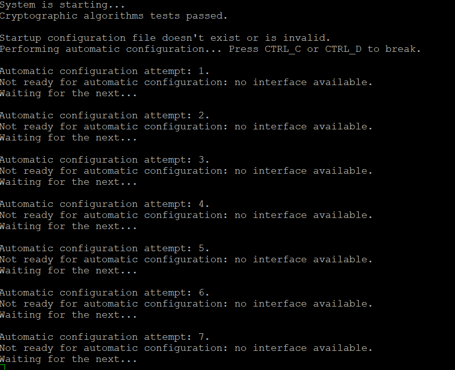

h3c s5130 在清空配置重启后一直在跳端口不可用
2023-07-11提问
  • 0收藏,2092浏览
stein 零段
狂按ctr+d也没用
按ctrl+c或者ctrl+d  可以跳过
将下图三个选项勾选状态去掉,重新按CRTL+D即可进入设备命令行
粉丝:45人 关注:3人
CTRL + C 或者 CTRL+D
交换机在空配启动过程中:会自动获取配置文件,自动化上线;
自动配置功能是指设备在启动时自动获取并执行配置文件。网络管理员只需将配置文件保存在指定的存储介质上,启动设备,即可实现自动配置,从而简化了网络配置,大大降低了网络管理员的工作量,便于实现对设备的集中管理。应用场景是网络规模较大,设备位置较分散。
设备空配置启动时,首先自动检查存储介质的根目录下是否存在autocfg.py、autocfg.tcl 或autocfg.cfg配置文件。
如果存在,则直接执行此文件;如果不存在,则通过自动从文件服务器上获取并执行配置脚本文件或配置文件,实现自动配置功能。autocfg.py、autocfg.tcl和autocfg.cfg配置文件同时只能在设备上存在一个。
但是有的时候设备并不会应用在网络规模较大的场景中,所以就需要跳过自动配置。CTRL + C 或者 CTRL+D

换线之后再CTRL + C,将流控去掉
