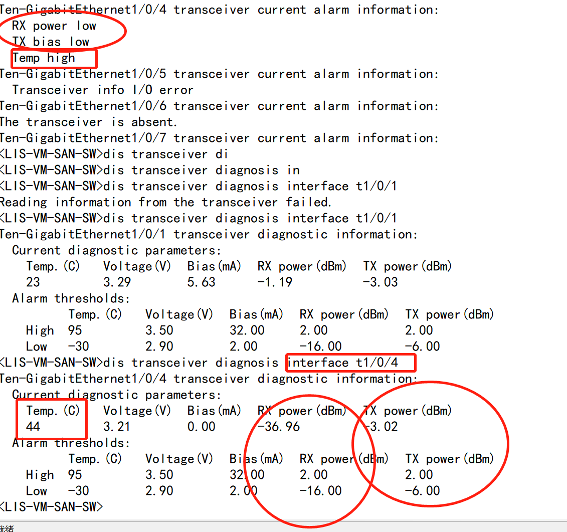

S6520X-54QC-EI 光模块查看,显示温度高
2023-07-11提问
  • 0收藏,1557浏览
为什么dis tran alarm inter 显示T1/0/4接口的RX POWER LOW、温度过高、等信息
查看端口dis inter te1/0/4
温度正常,收光有问题
-30到95°之间 都正常
zhiliao_sEUyB 发表时间:2023-07-11 更多>>
temp high与下面的diagonal 显示的感觉矛盾 是什么原因?
zhiliao_1hUxlV 发表时间:2023-07-11
-30到95°之间 都正常

收光光衰太大了,温度在合理范围内

收光方向没光

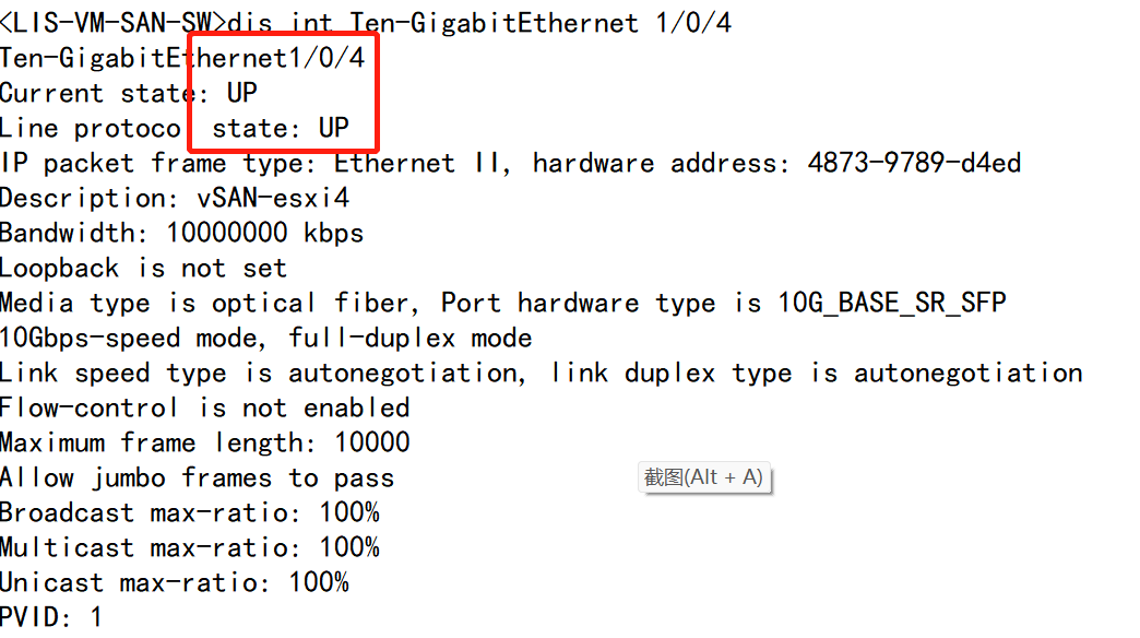

这光衰链路应该已经DOWN掉了,居然UP,好奇怪~~~
这个才是我要问的真正原因
zhiliao_1hUxlV 发表时间:2023-07-11 更多>>
这个才是我要问的真正原因
粉丝:114人 关注:1人
收光过大 ,应该是显示bug但是业务数据流应该是不通的
